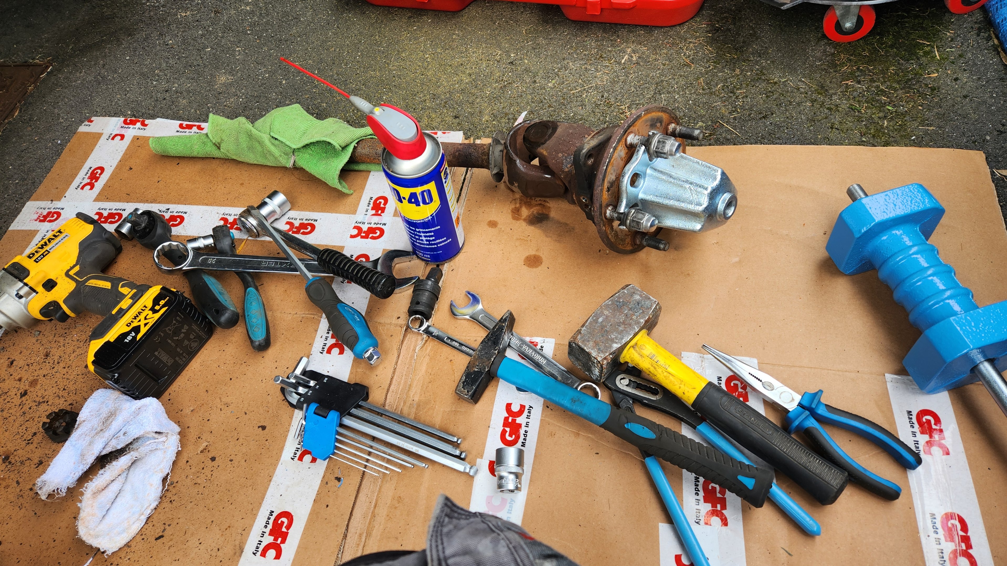

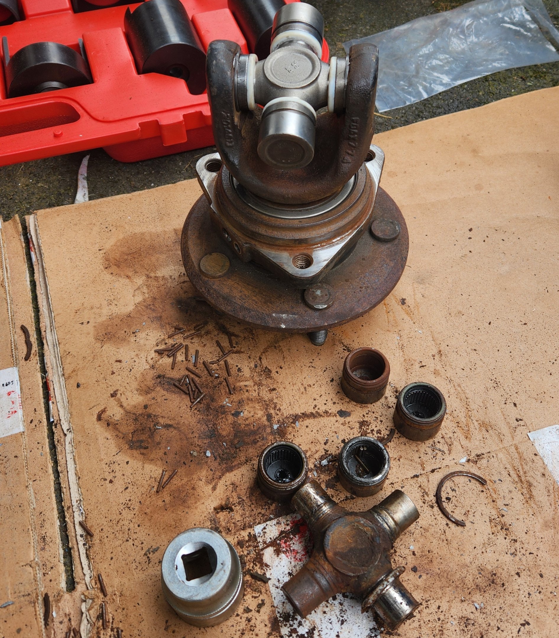

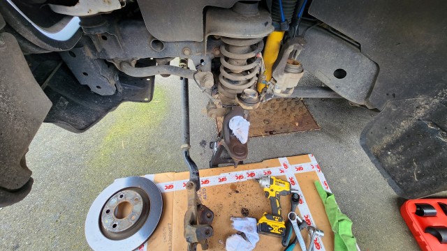

- NicoJPW
- Messages : 2672
C'est pas aujourd'hui, mais c'était hier.
Changement des rotules de pivots et du croisillon du demi arbre avant gauche ...
Fini le tremblement et le clac clac à chaque tour de roue.
Vive le marteau à inertie, et les clefs montées sur des rallonges de 1m50.
La rouille à été plus forte que la clé à choque.

@NicoJPW : Pourtant tu as une clé a choc qui choque bien

on est choqués

J’ai eu la même chose sur le mien. La tube a eu raison de la rouille!!

T'as raison Greg.
Mais la rouille de 10 ans à fait comme une soudure.
Rouille : 1. Dewalt : 0
