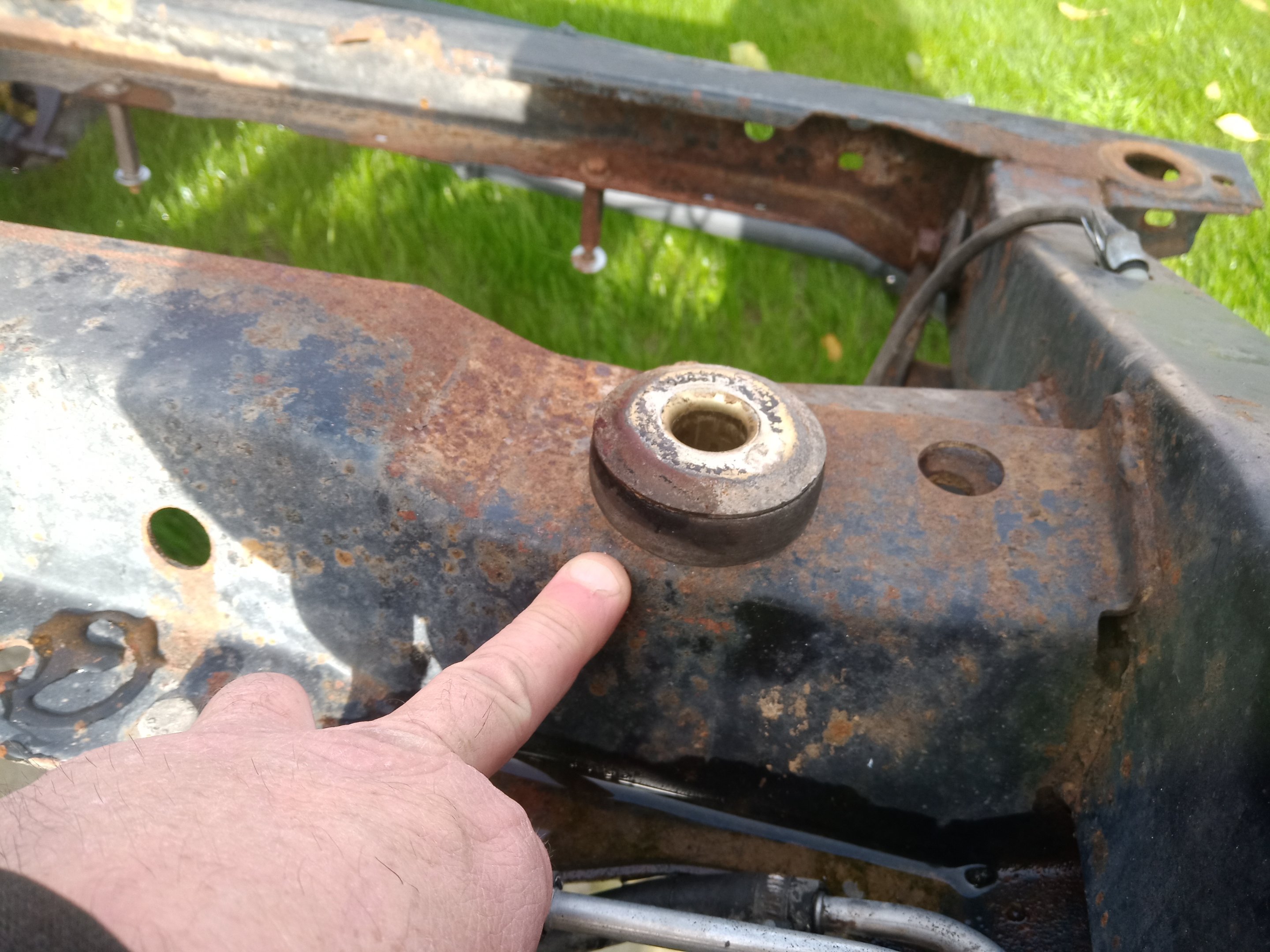

Photo 1:Fait bien gaffe à cette zone

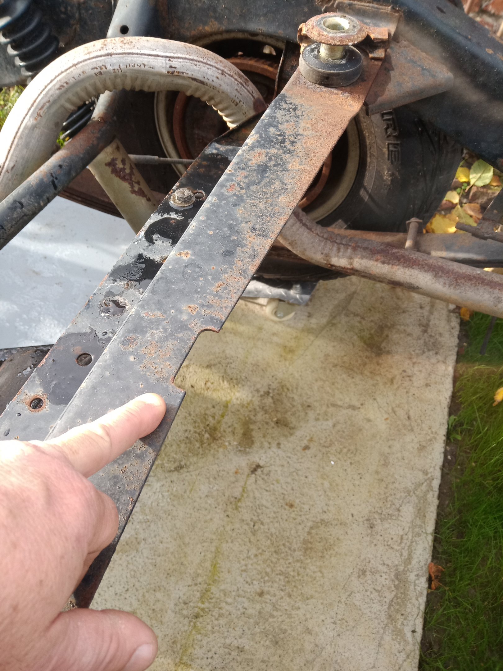

Photo 2: Fait bien gaffe à la position en hauteur de cette traverse sachant que les silents bloc entre caisse et châssis ne font pas tous la même épaisseur

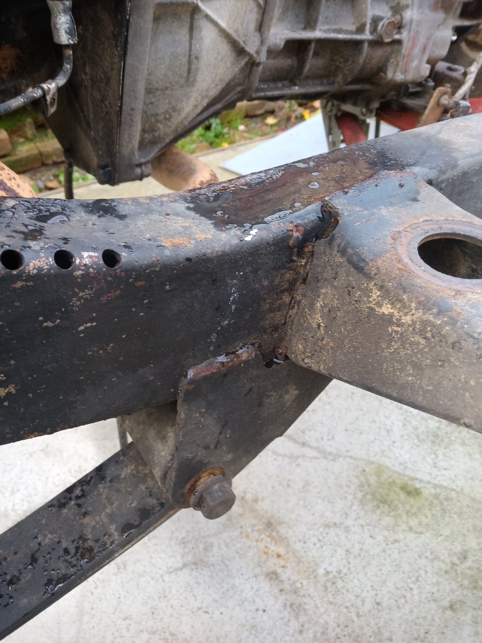

Photo 3 : cette encoche ne sert à rien en ce qui nous concerne, peut être qu'en usine lors de la fabrication ou manipulation avec un robot.....
