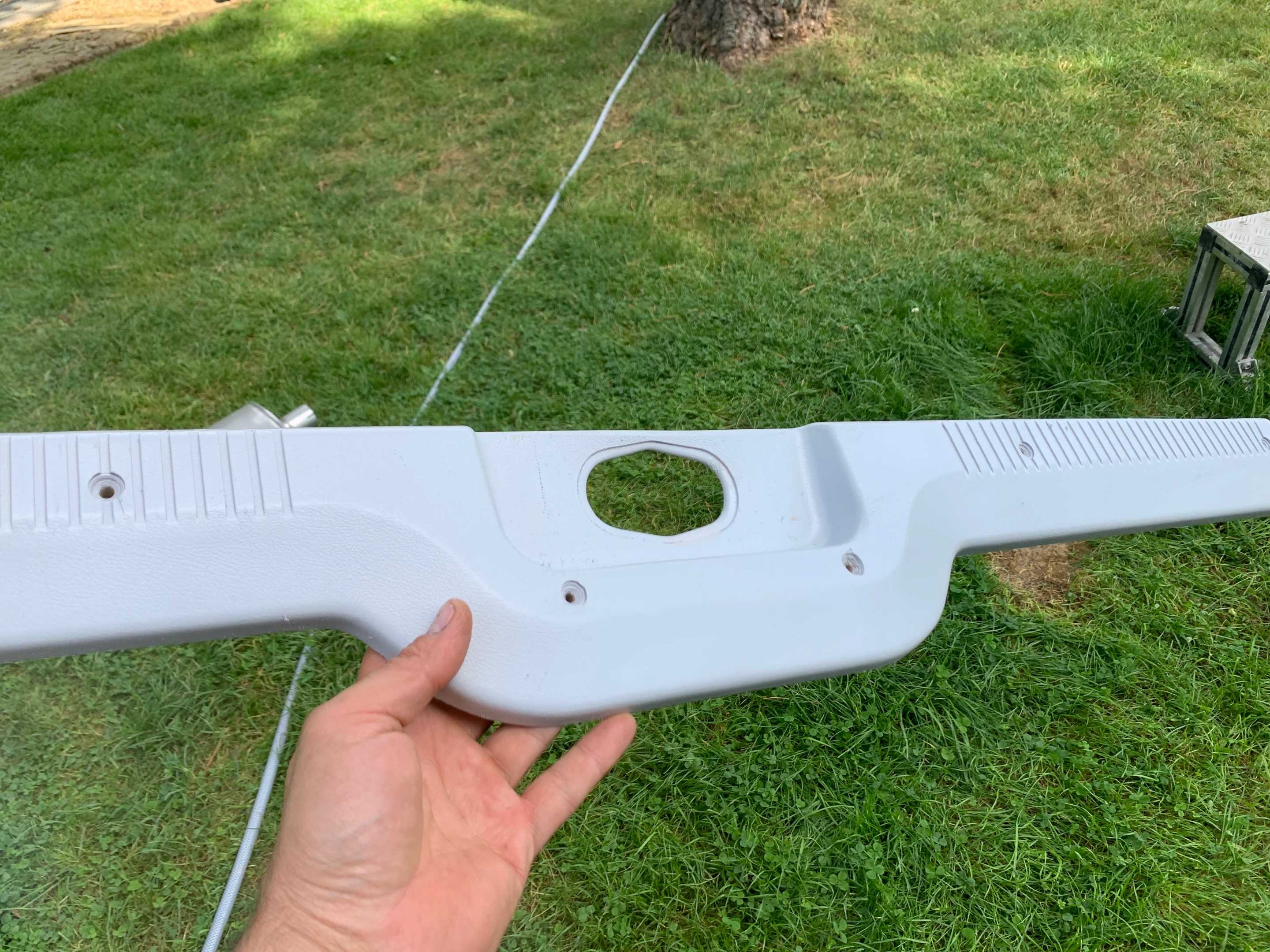

L'intérieur est bi-ton : une sorte d'ivoire (comme sur le Limited, je pense) et café au lait clair.
Pour les casses, je chauffe des petites grilles d'inox que j'intègre aux plastiques sur l'envers pour consolider, puis mastic de carrosserie côté abimé, après avoir parfois agrandi un peu la fissure avec une petite fraise. Le résultat est super, même si en regardant de près on perd forcément un peu le côté texturé.
Pour la peinture, je pense que je vais la faire en peinture carrosserie avec ajout d'une base matante, j'attends donc de pouvoir passer chez le carrossier pour utiliser leur nuancier. Quoi qu'il en soit le peintre me dira si c'est la meilleure solution, je te dirai !

Stuyvesant a écrit : 26 août 2024 09:40 Pour les casses, je chauffe des petites grilles d'inox que j'intègre aux plastiques sur l'envers pour consolider, puis mastic de carrosserie côté abimé, après avoir parfois agrandi un peu la fissure avec une petite fraise
Super la méthode!
J'en prends note
J'ai bêtement cassé l'élément en plastique situé au niveau du système de fermeture du hayon en chargeant du bois il y a quelques temps
Stuyvesant a écrit : 26 août 2024 09:40 Quoi qu'il en soit le peintre me dira si c'est la meilleure solution, je te dirai !
La couleur intérieure de mon XJ doit se rapprocher de la teinte café au lait du Manoir
Merci !

Le mien était cassé aussi, et avait des entailles. Je les ai agrandies et corrigées avec du mastic avant l'aprêt. De très près, on voit que la texture a disparu, mais c'est vraiment discret. Sur la deuxième photo un exemple de réparation avec de la grille. J'avais une autre pièce enfoncée et cassée sur une grande surface, même méthode.

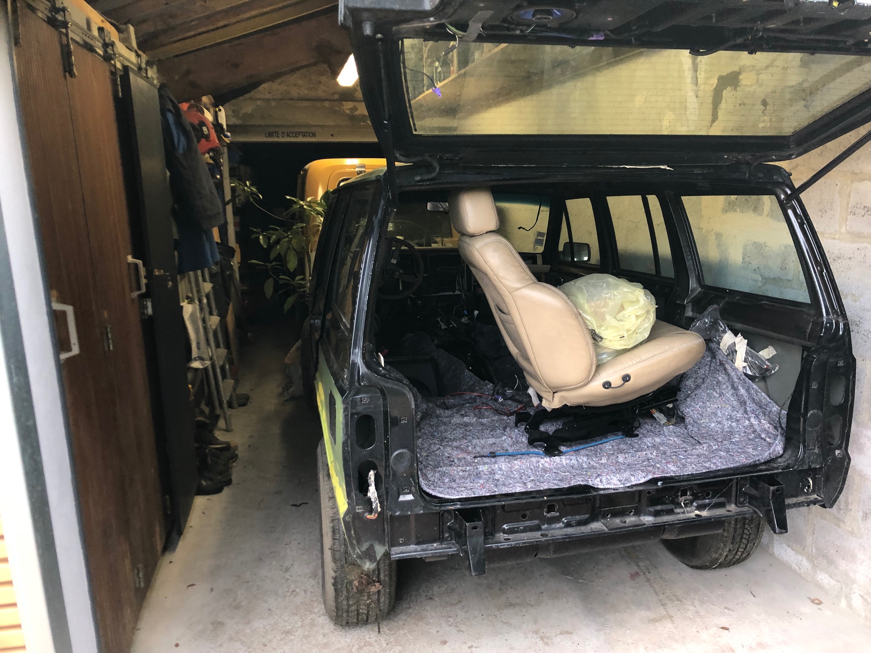

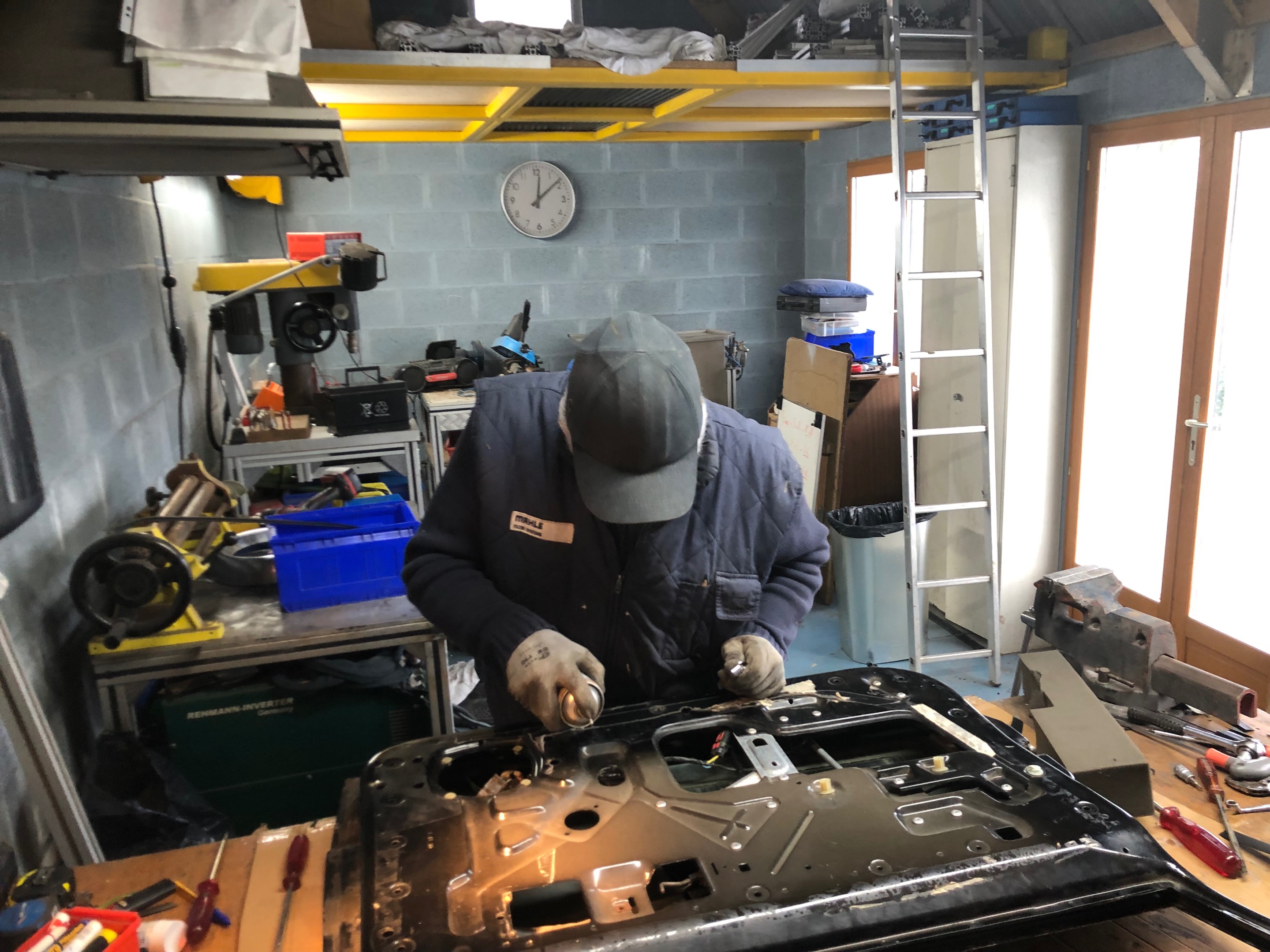

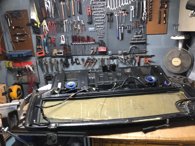

Bon, on voit enfin la fin. La Jeep est prête à partir en peinture, et pendant que la caisse attend le carrossier, le paternel et moi avons démonté toutes les vitres, custodes, poignées, serrures, joints, lèche-vitres... J'avais certaines pièces, d'autres tombent en poussière et il faudra commander. , d'autres encore doivent être repeintes.
Il restera pas mal de problèmes à gérer au retour de la carrosserie : soucis de chauffage et de clim, peinture des jantes en epoxy (je suis en train de réfléchir à un four, mais je ferai sûrement faire histoire de gagner du temps et d'être sûr du résultat), etc.
