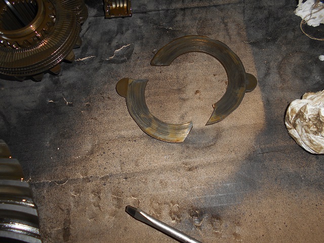

Bon ce matin j'ai démonté mon glissement.
Et bien sur j'ai encore un truc ........!!!!
Le disque coté arbre de transmission cassé en deux :shocked!:
Bon au moins je suis fixé maintenant, pas d'usure mais de la casse !!!!
