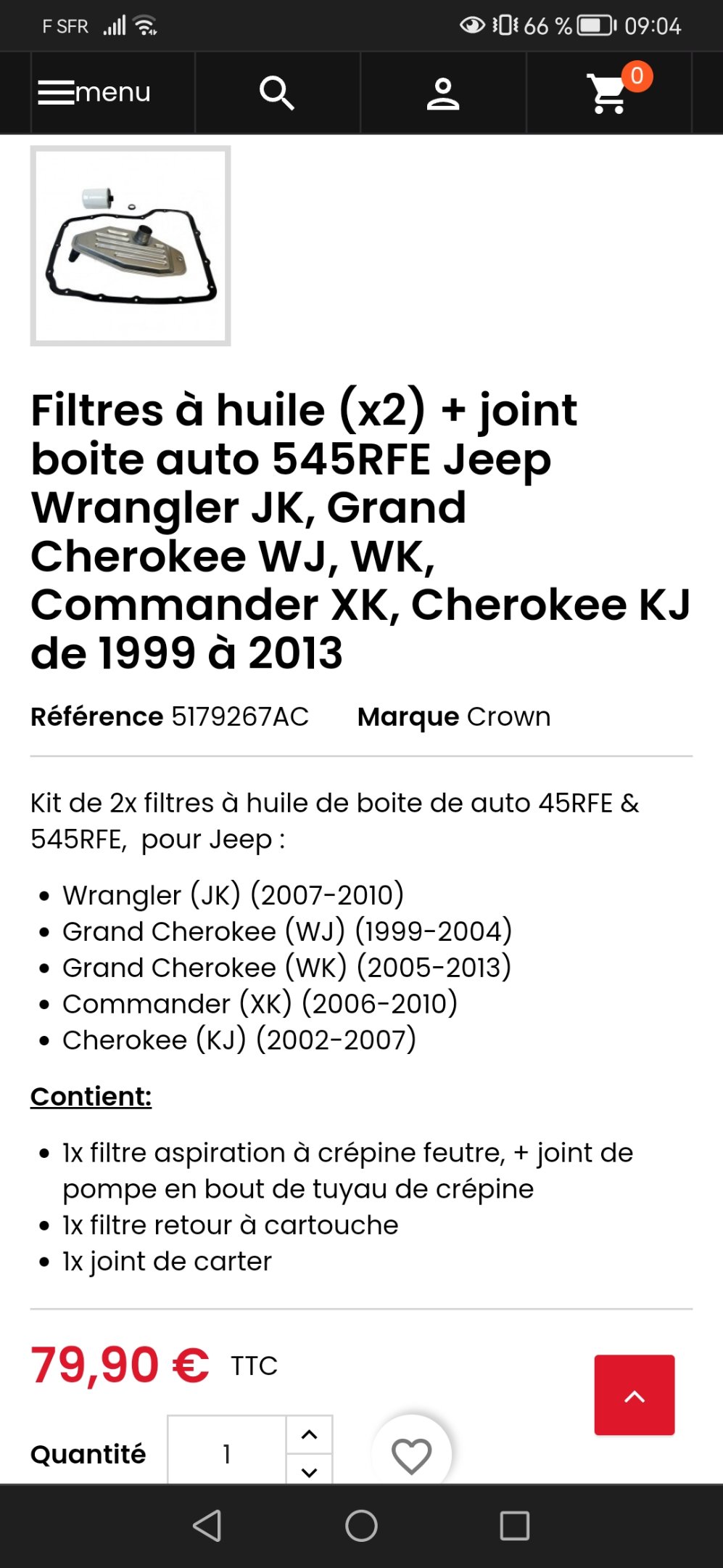

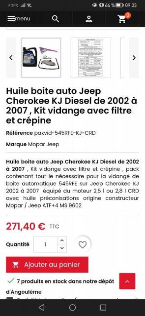

Pour les références, je te conseille de regarder sur jeepstock, ils sont sur Angoulême, leur site est super bien fait, et à partir des réfs, tu cherches sur eBay, voir si il y a moins cher.
Moi je fais toujours comme ça et c'est nickel, je t'envoie la réf, pour la vidange de boite et de tête, il n'y en a pour pas plus de 80€, hors huile ;)
Le kit complet est à 270€ :

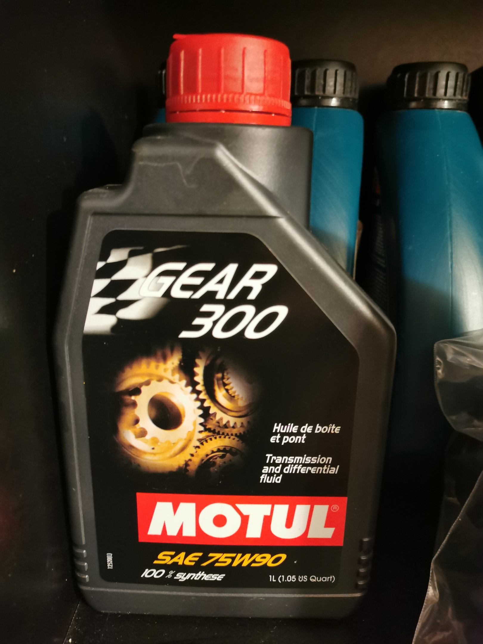

Pour information, je mets cette huile dans le pont avant:

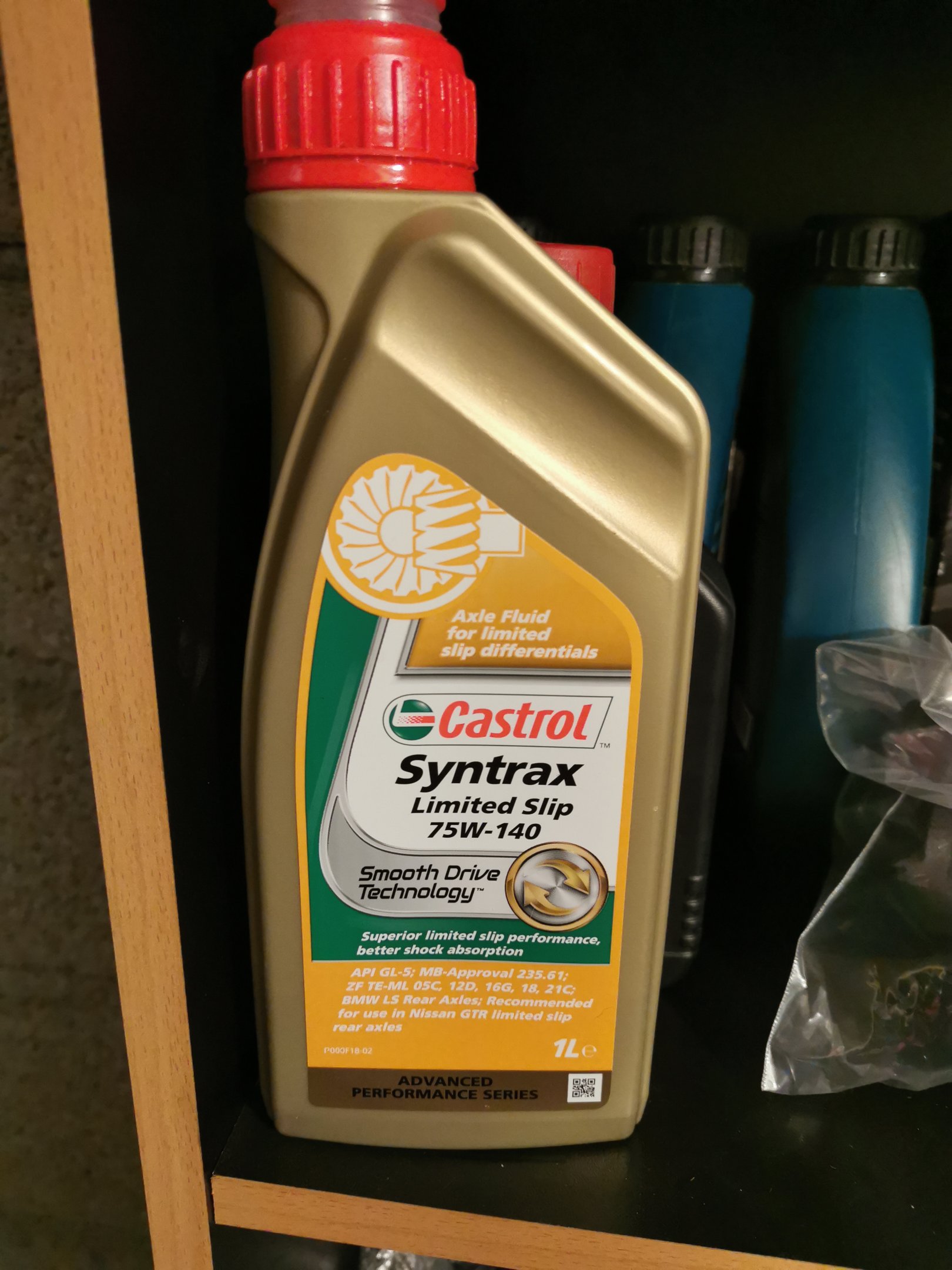

Et cette huile dans le pont arrière avec l'additif crown ;)
Avec ça, je peux te dire que j'ai redecouvert mon KJ en franchissement ! Il fonctionne à merveille ;)
