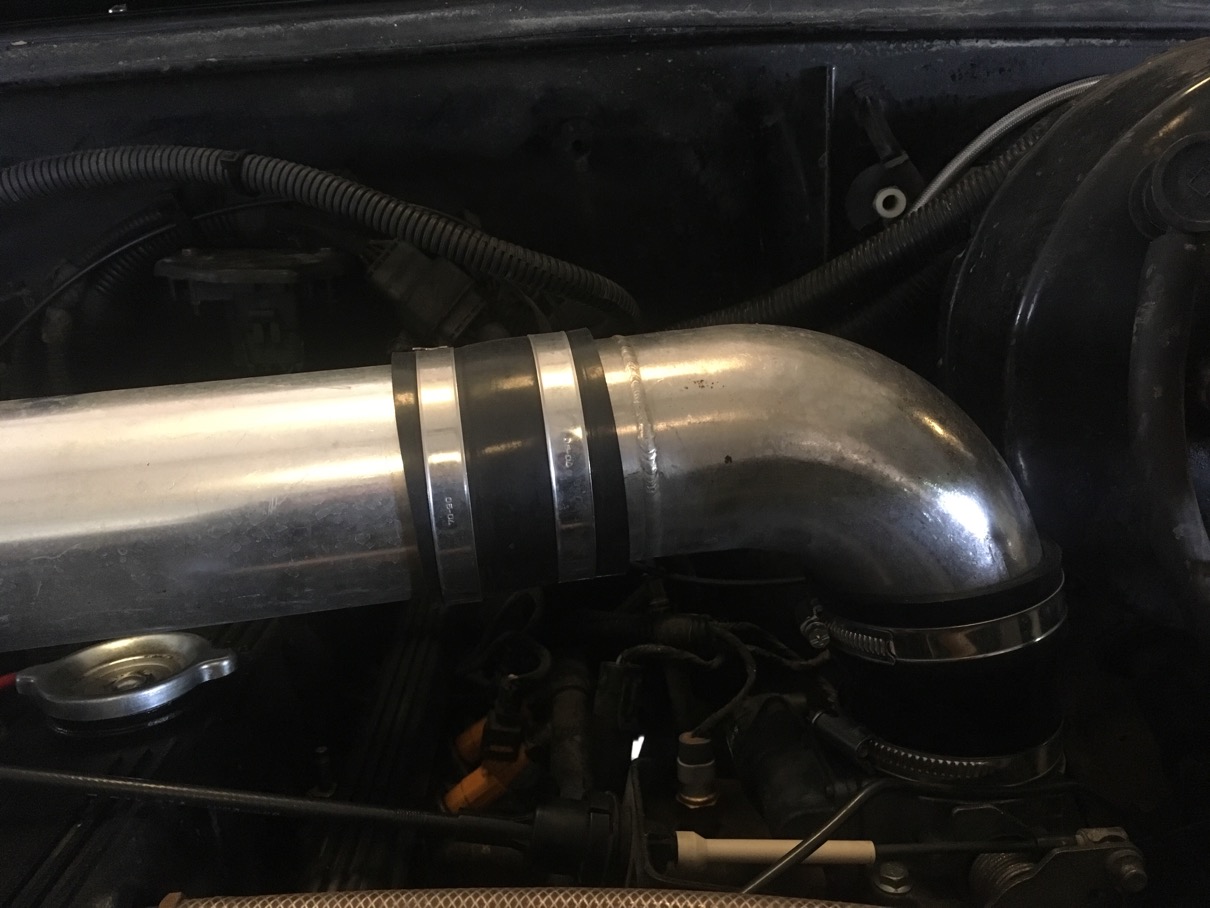

Pour faire un piquage sur ma tubulure d'admission, j'utilise une valve de roue débarrassée de son obus.
Le montage sur la CJ7 (au niveau du raccord bleu)
Modifié en dernier par roadwolf le 31 mai 2018 19:54, modifié 1 fois.

Ah ben voilà ça c’est une bonne idée! Merci!
Tu vois patcat y’a que toi qui comprend pas :mdr2:
Pis ça c’est pas cher et y’a rien qui risque être aspiré dans le moteur.
