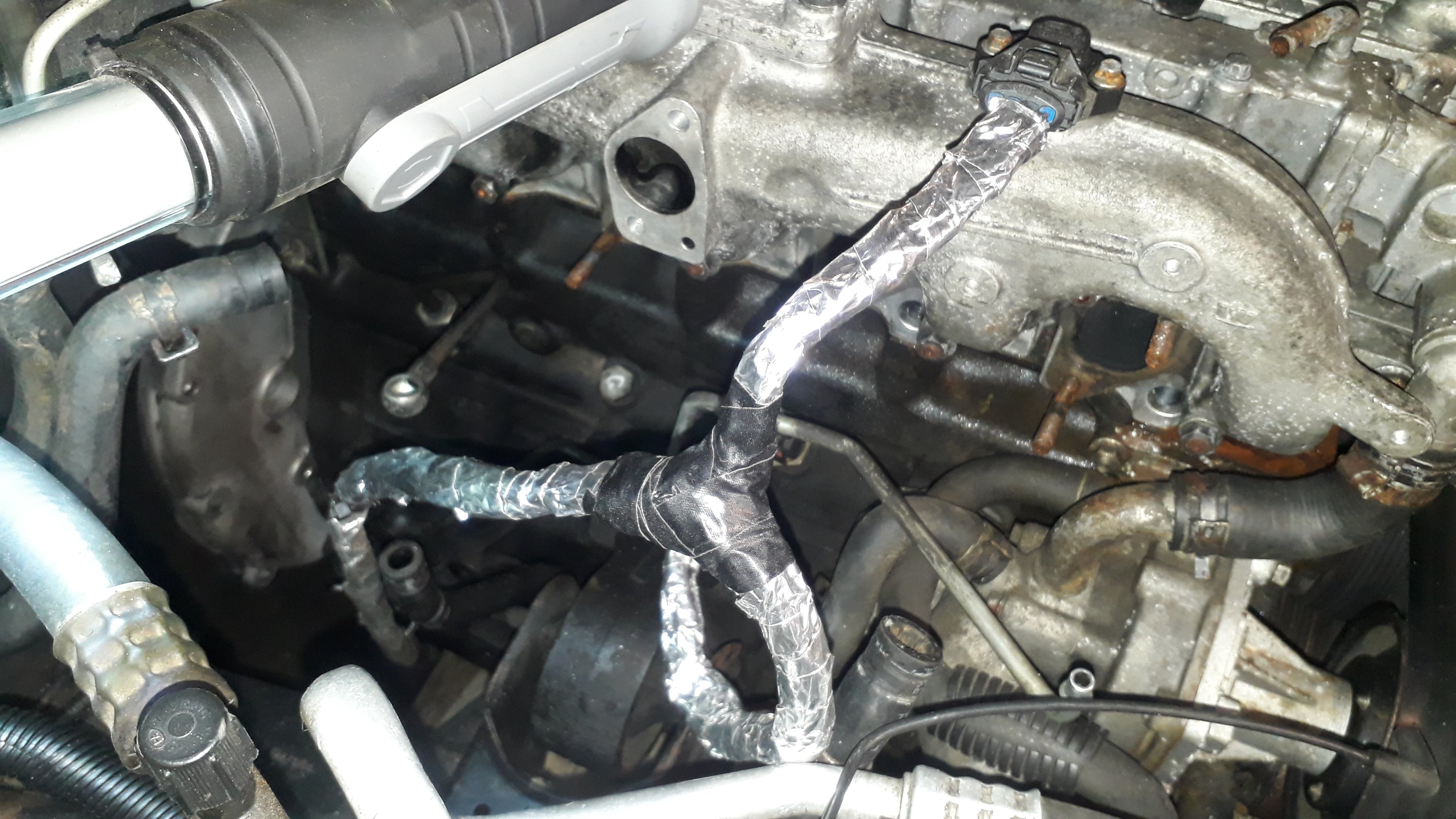

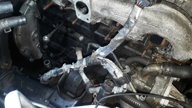

  • Reno des gaines par chaleur, refait au scotch alu.

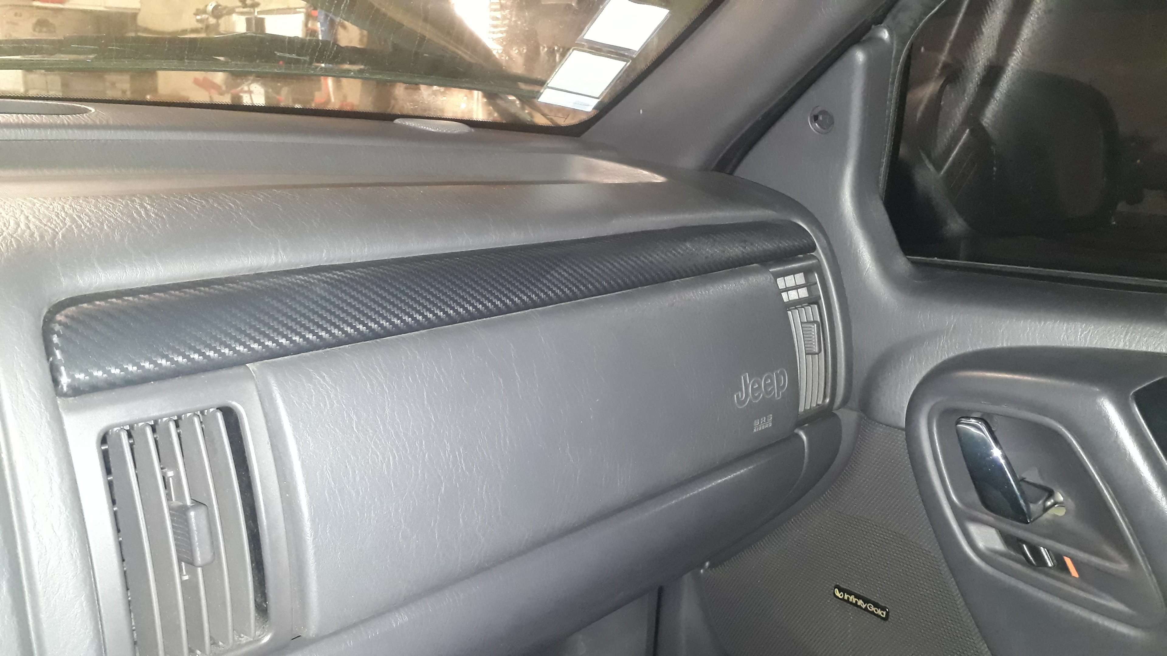

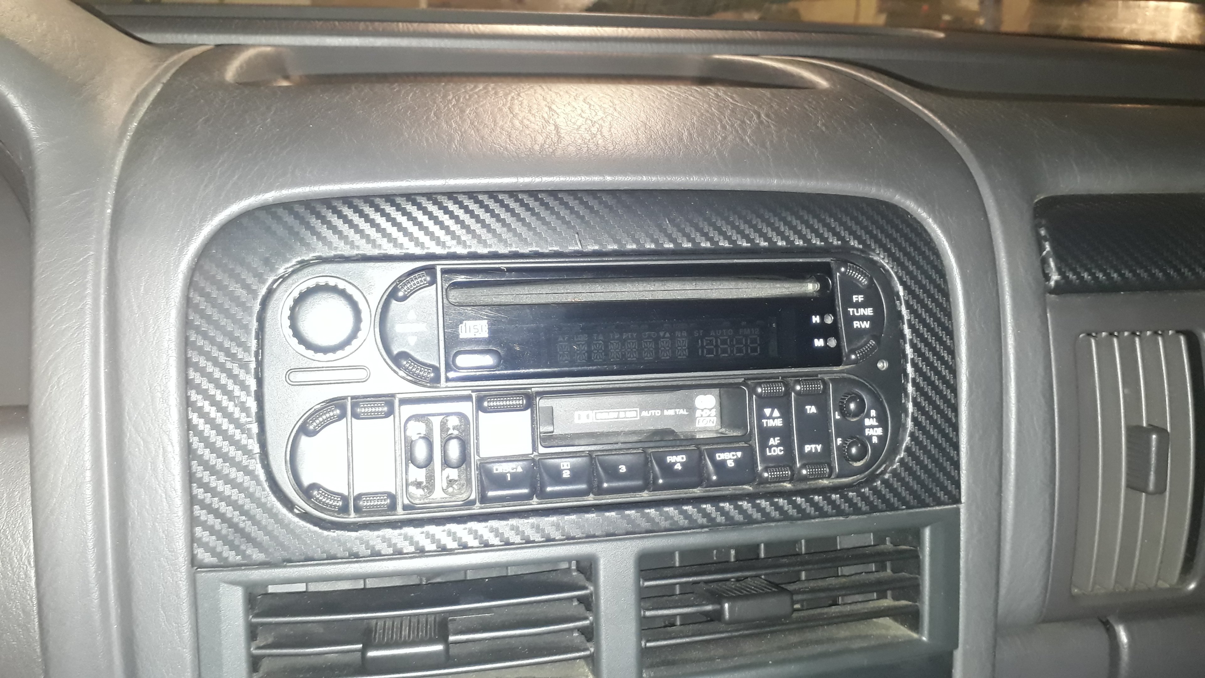

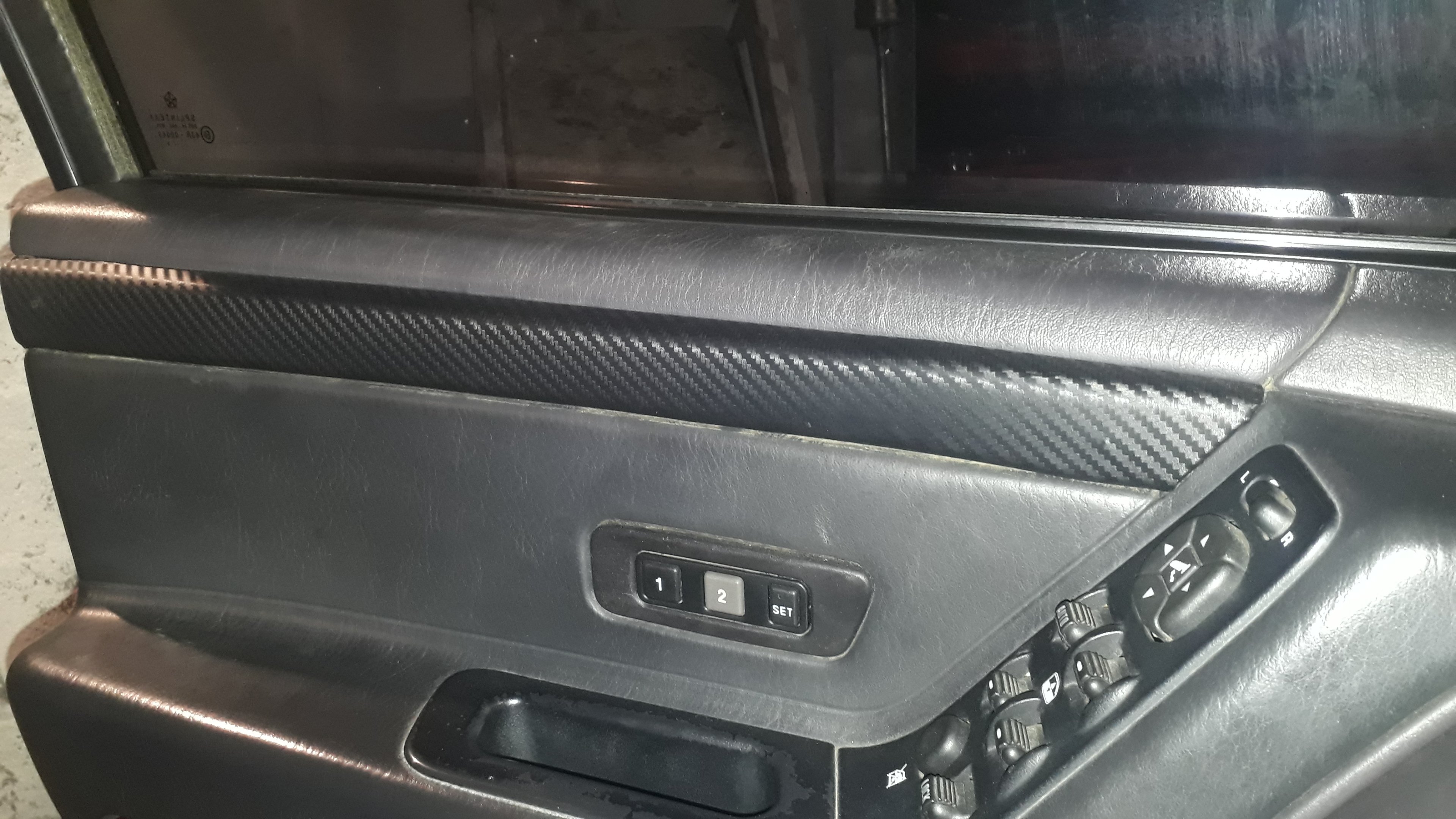

  • Il me restait du papier carbone, alors un petit covering des baguettes intérieur. Dsl pour les puristes, mais le ronce de noyer, je trouve ça dégueulasse :2gunfire:

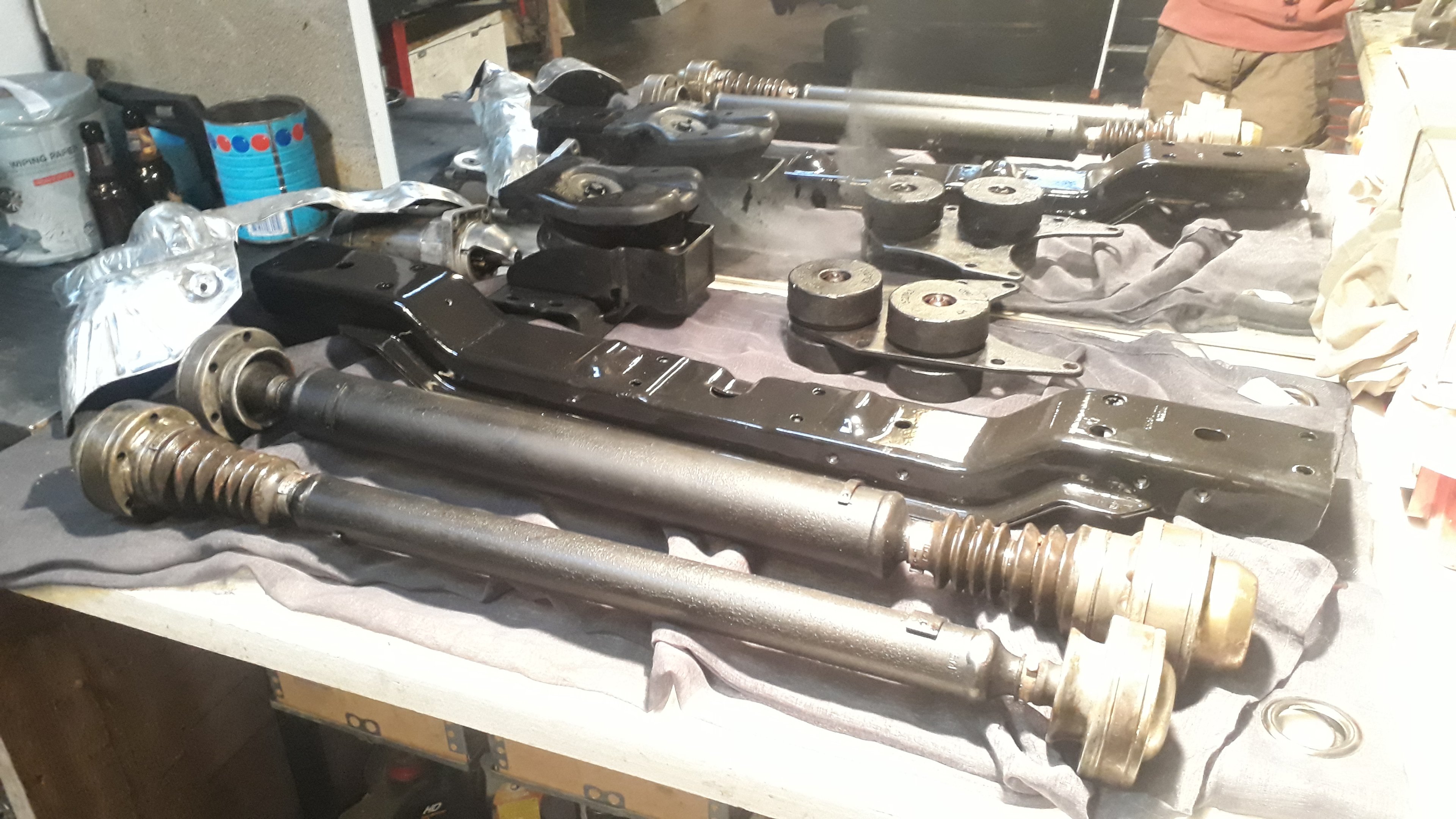

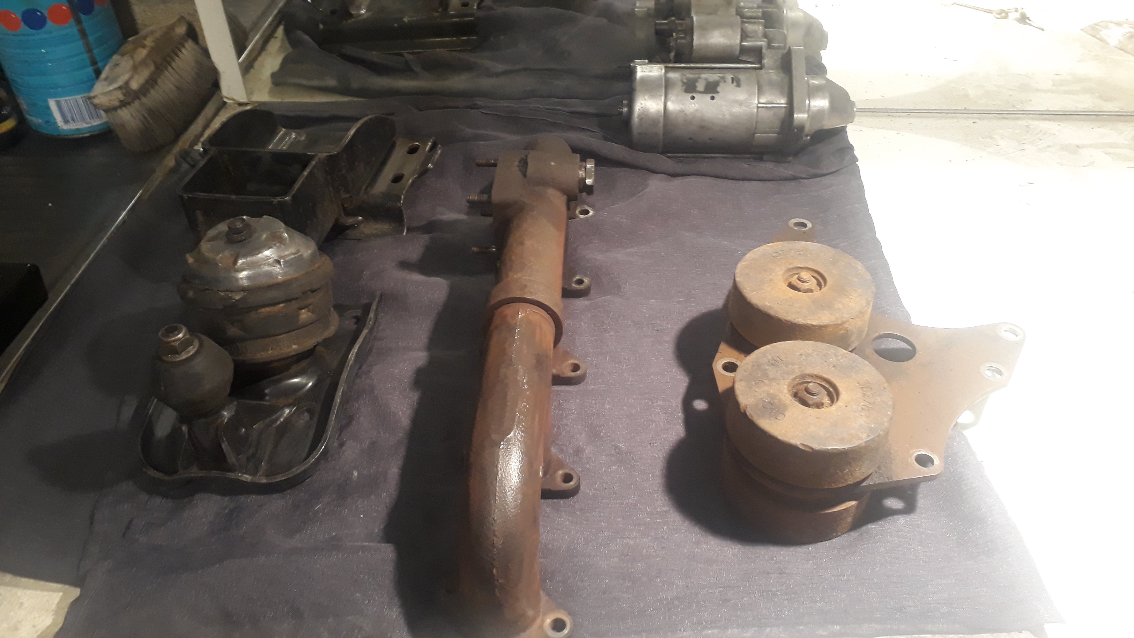

  • Et pour assouvir mes envies de peinture, tout y passe...Arbre de transmission, traverse, masse d'équilibrage, support boite, collecteur...

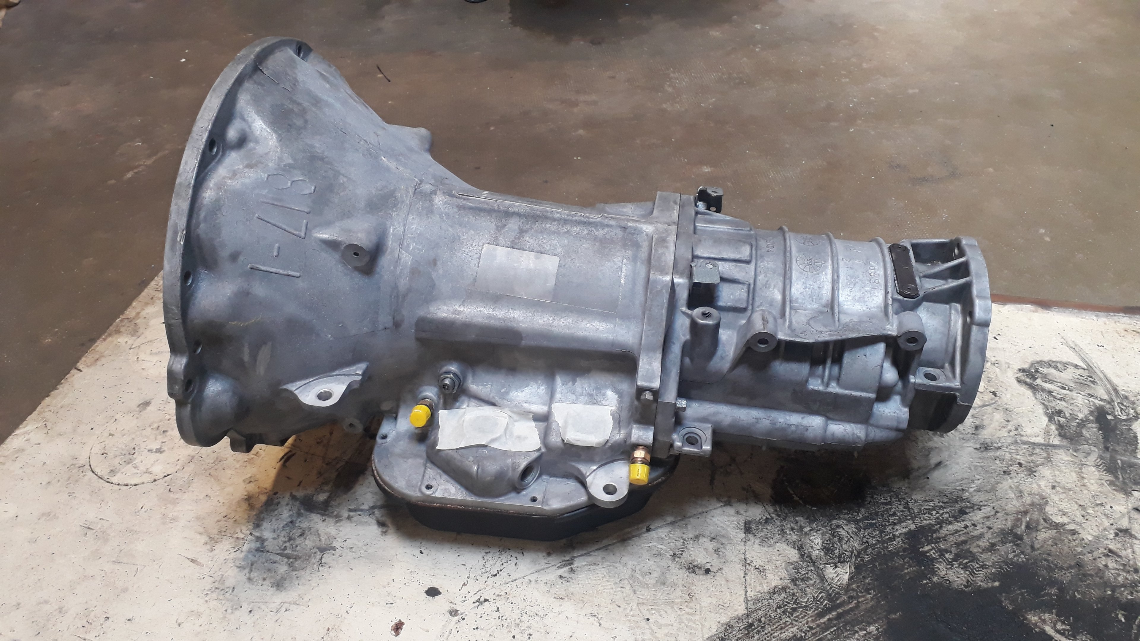

Bonjour à tous !
Beaucoup de mésaventure et pas beaucoup de temps pour mettre a jour le post.

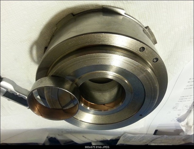

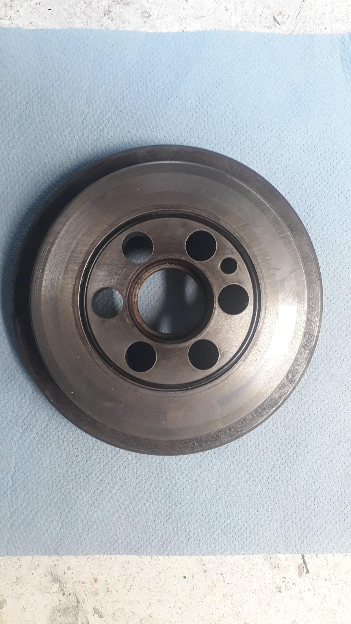

La boite est bien revenu de chez le garagiste, refaite à neuve. Le garage a fait un taf extraordinaire, mais ça a été un peut la galère.
Il y a eu un problème avec un bushing qui était mort (trop chauffé) dans le drum d'embrayage avant. Problème c'est que d'après Chrysler, le bushing ne se change pas, il faut changer le drum complet.
J'ai donc récupéré le drum et l'envoyer chez un tourneur fraiseur qui a extrait la bague, afin de la remplacer.
(je n'ai pas pris de photo du drum, celle-ci viens d'une procédure trouvée sur internet pour changer le bushing)

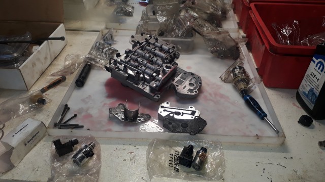

Mais bon après quelques semaines, la voila de retour, prête à recevoir son bloc Hydro.

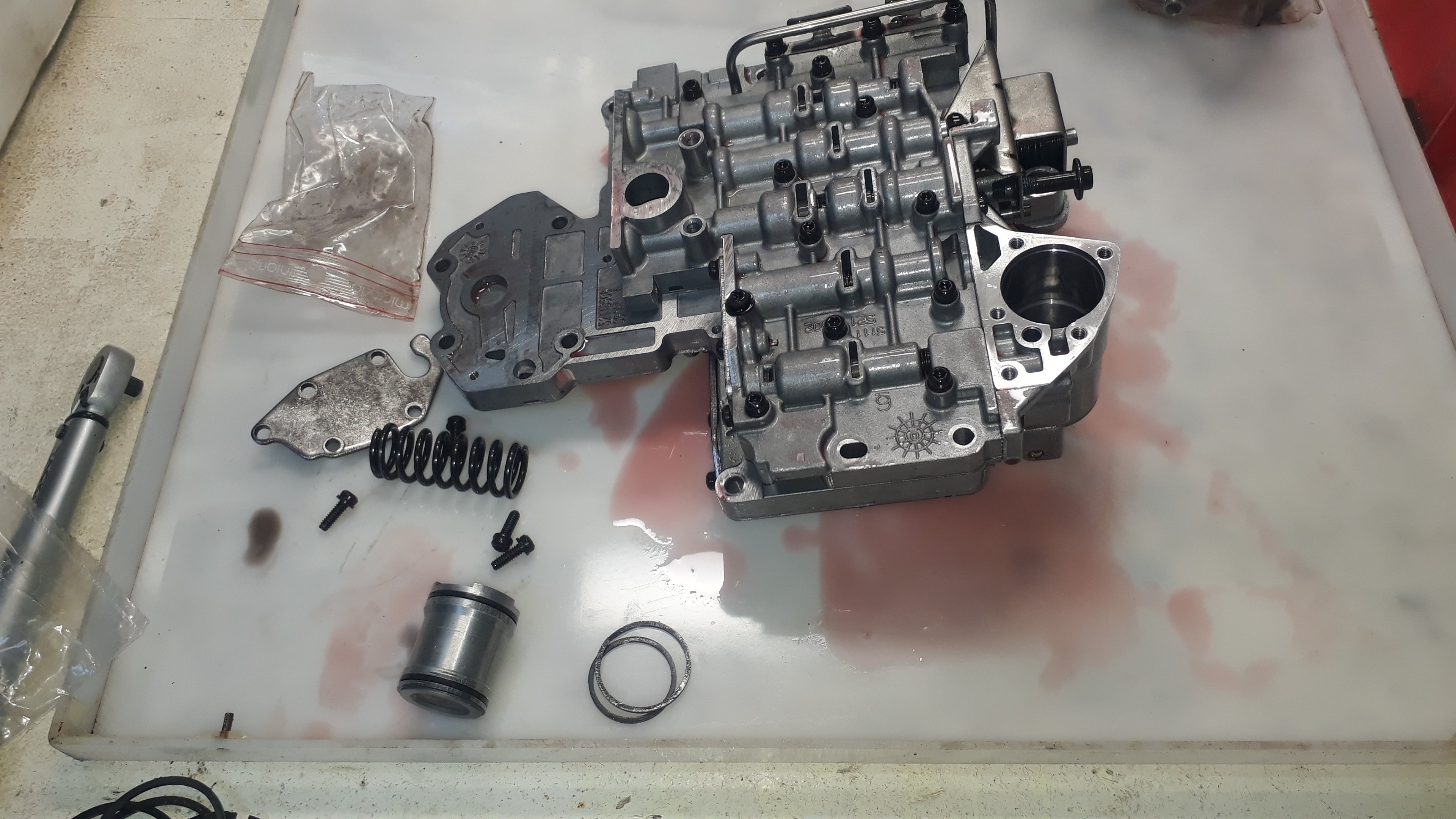

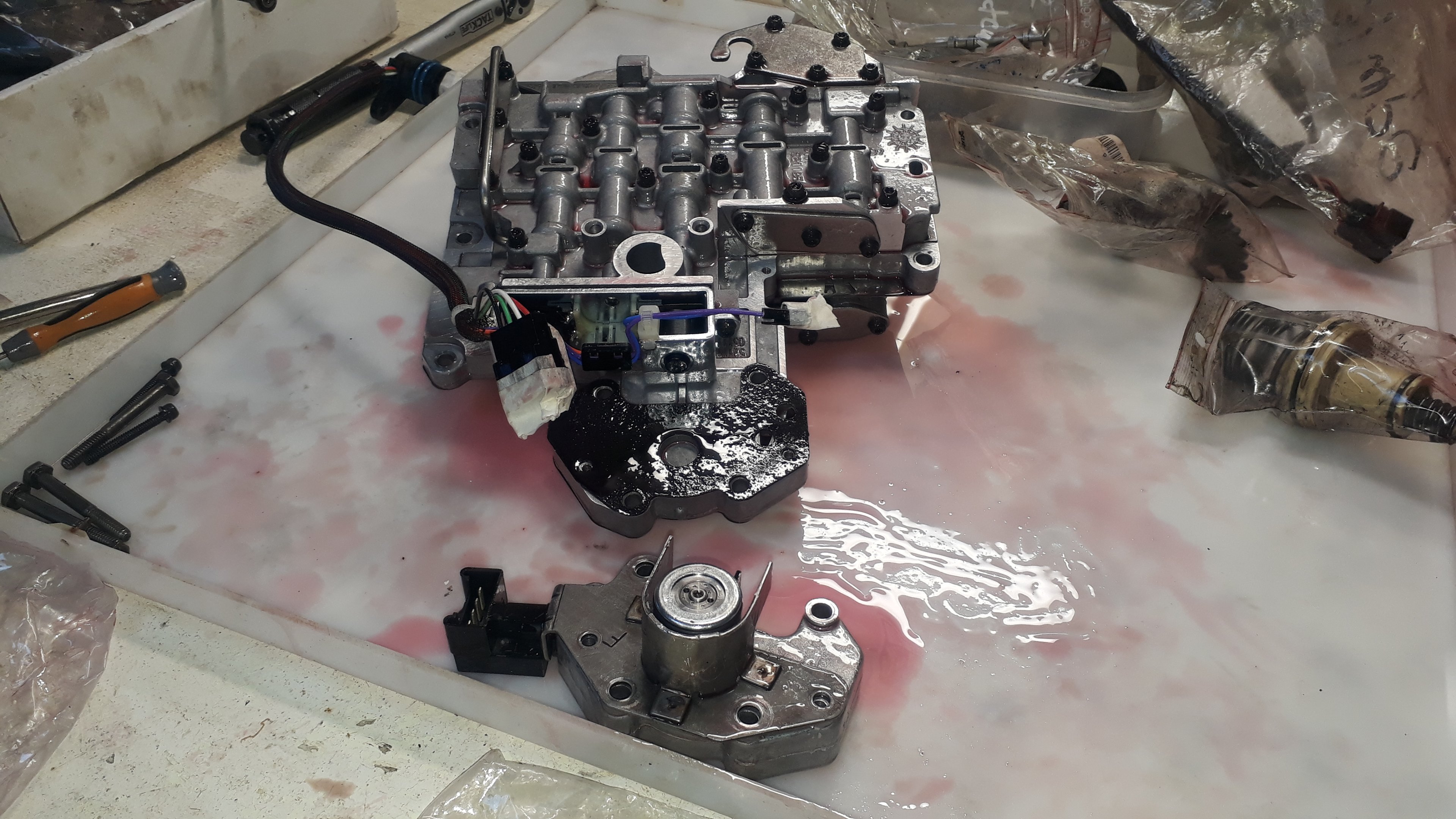

J'ai déjà entièrement démonté/nettoyé le bloc hydraulique. J'ai fait une vidéo pour m'aider dans la manip, je vous la mettrais en ligne.
Voici déjà les blocs éclatés et nettoyés
Pour finir la reno du bloc hydro, changement de tous les solénoïdes et capteurs.
Et pour finir la repose du bloc sur la boite
La suite pour le remontage.

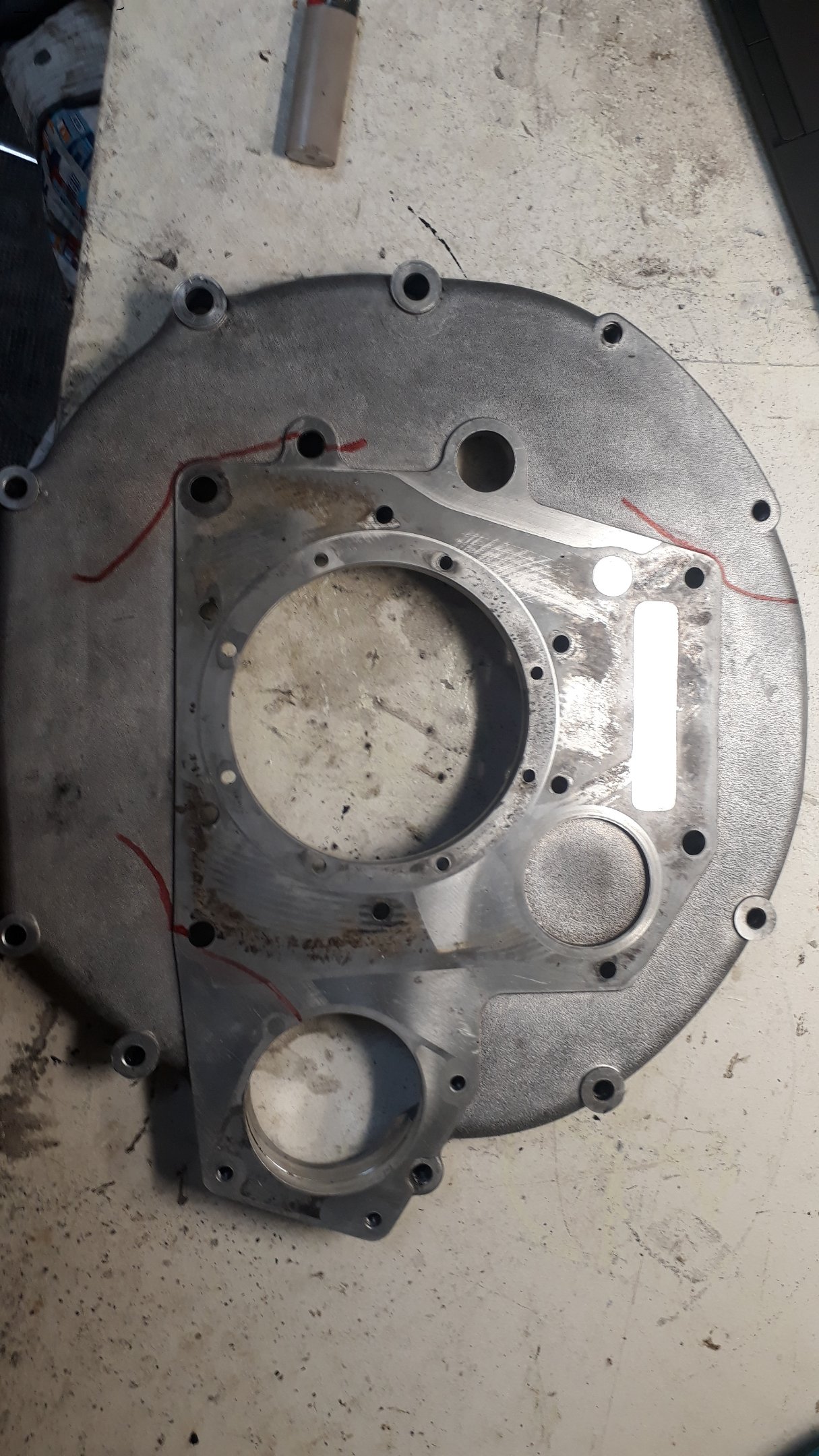

Déjà un point sur le remontage de la boite (je vous passe la pose et redépose derrière car toujours cette fuite d'huile entre le bloc et la BVA)
Alors au 2em démontage :
  • re-changement du joint spy de sortie de boite.
  • re-changement du joint torique du moyeu qui se fixe au vilbrequin
  • changement de la plaques support de la bva
  • changement des joint torique de la plaque
Les fissure en rouge de l'ancienne plaque
Prêt à remonter :)
Et quand tu te rend compte qu'après tout ça, tu a toujours une fuite :reflexion:
J'avoues ne pas trop comprendre. La seul chose que je n'ai pas vérifié c'est le calage longitudinale du vilo, qui est déterminé par les 2 demi lune. entre le vilo et le moyeu qui supporte le vm. Donc il y a de forte chance que l'un des washer est abimé ou hors cote. Mais bon je vais garder ma fuite, un peux la flemme de redescendre la boite une 3em fois.
