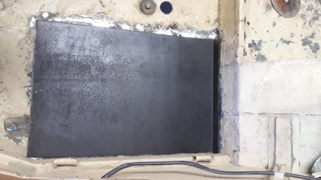

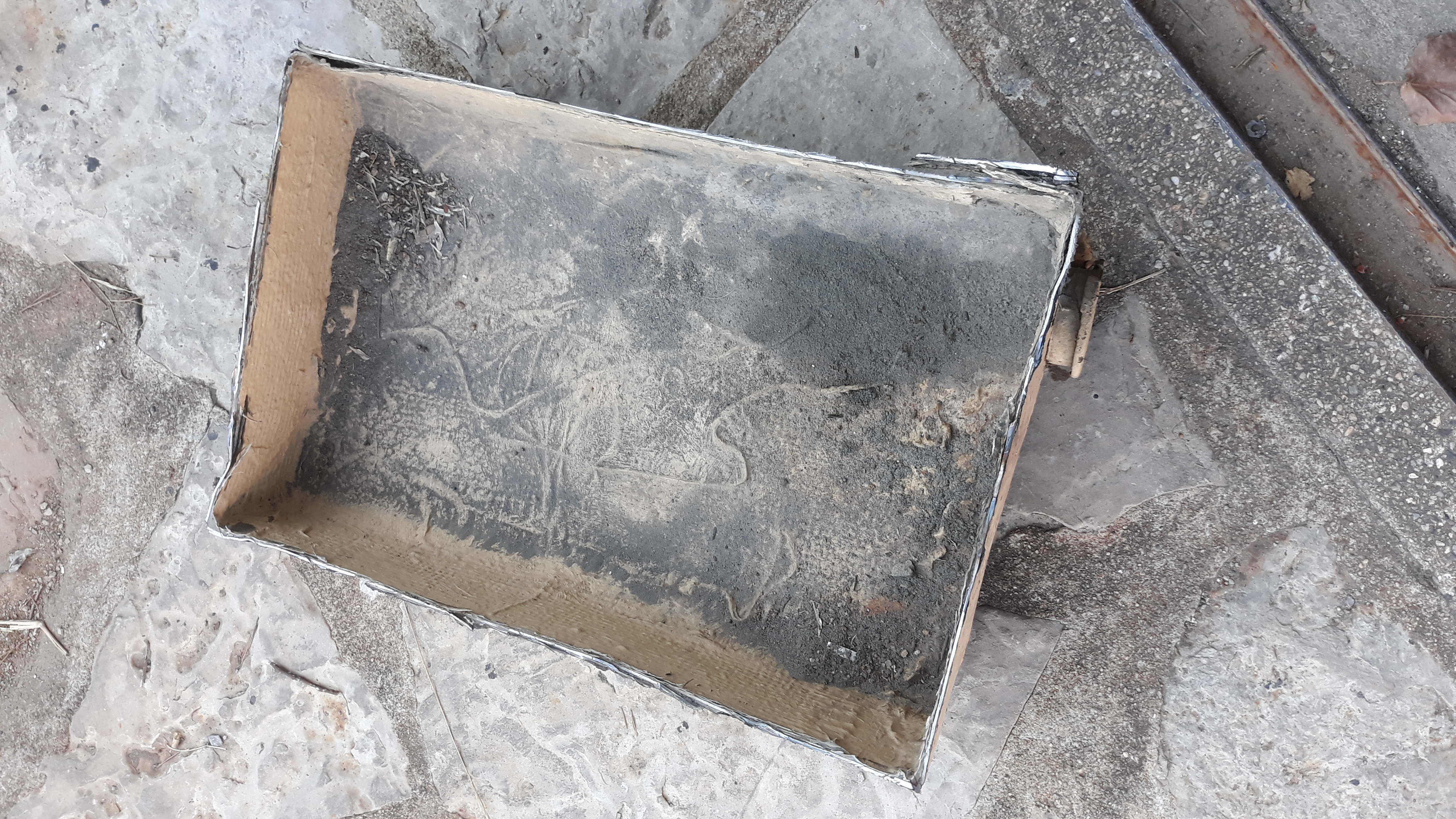

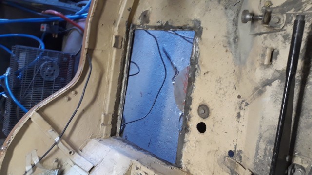

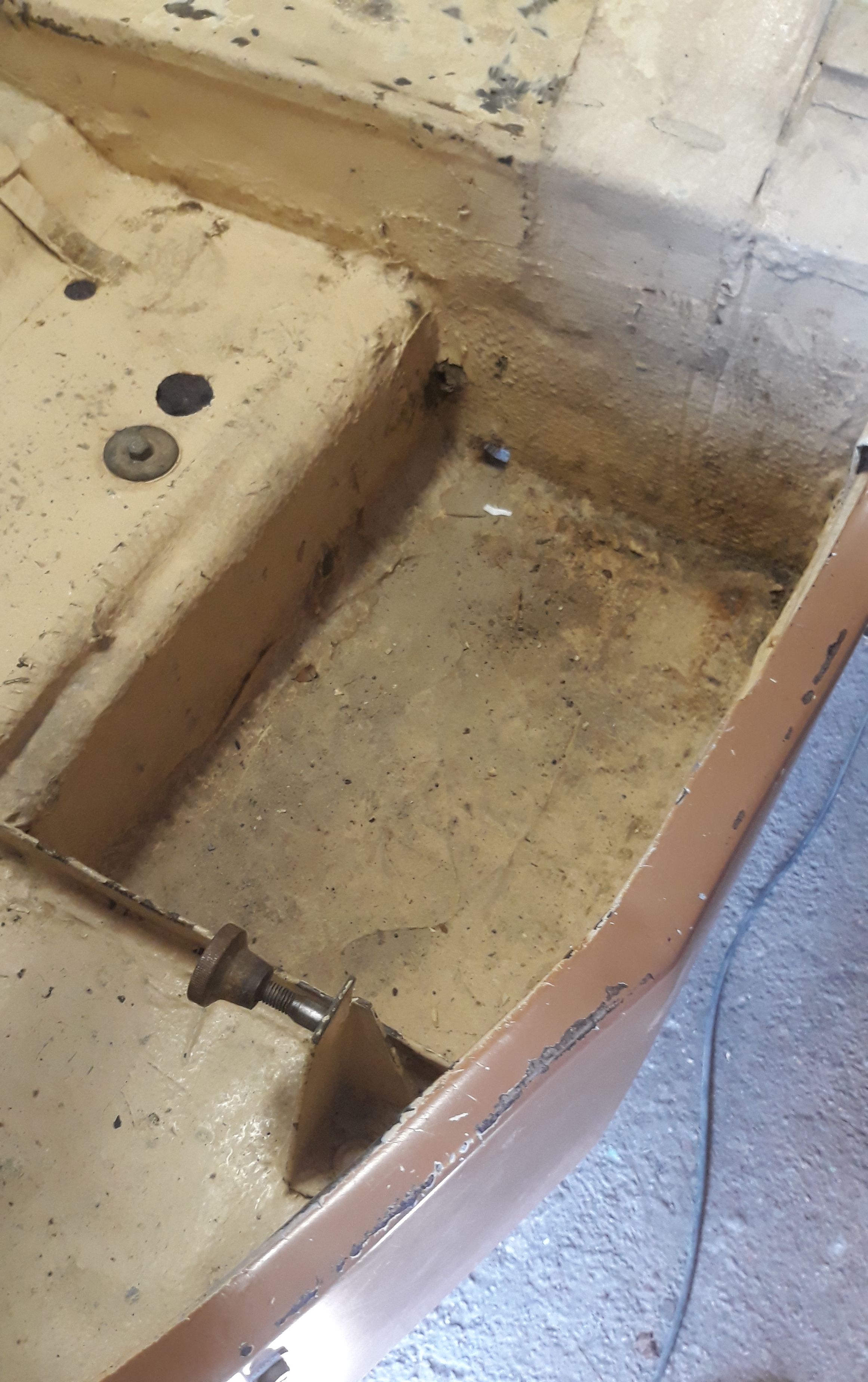

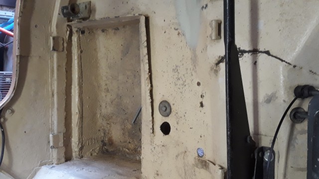

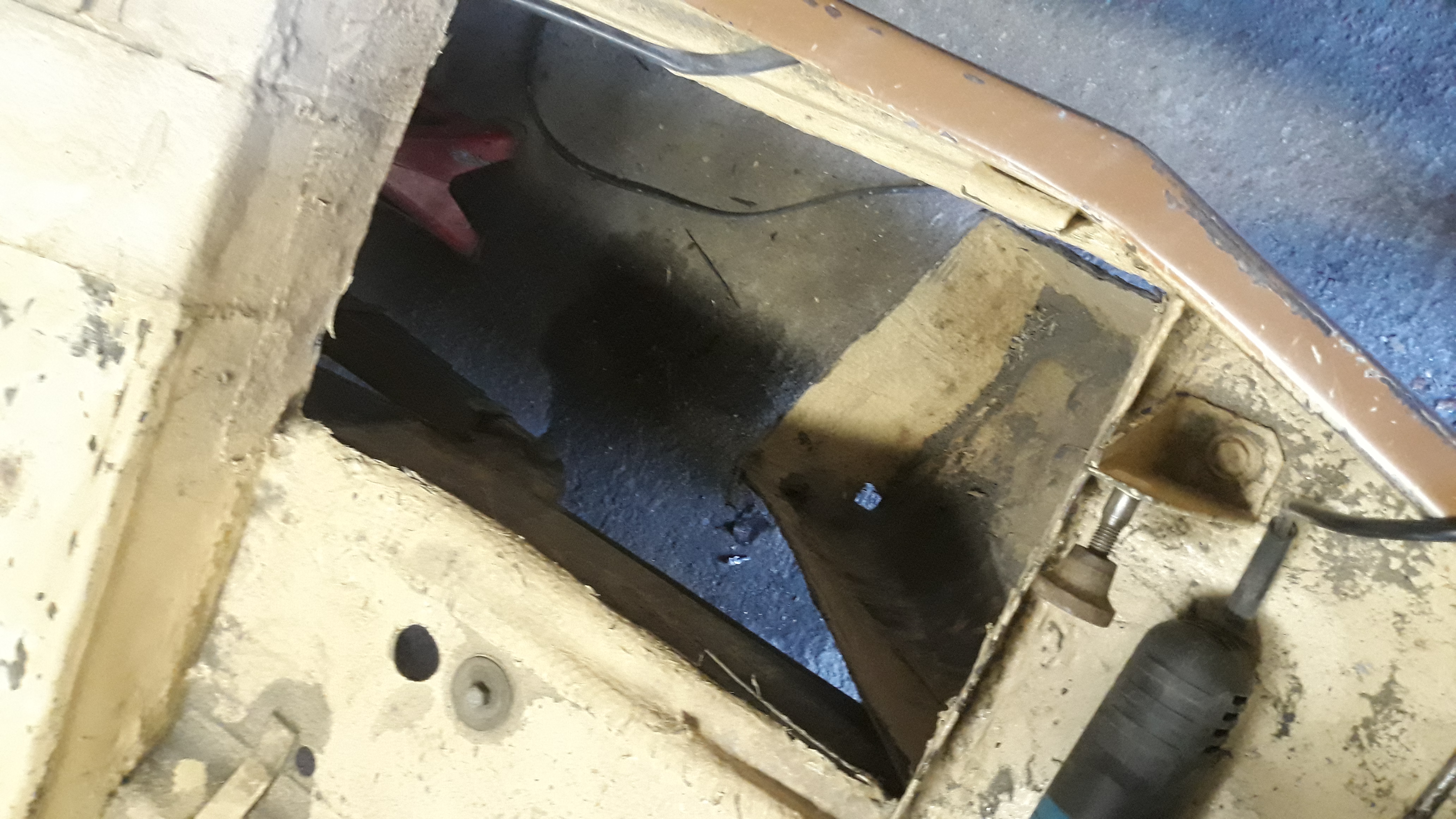

Aujourd'hui, découpe du bac de réservoir qui se trouve sous le siège conducteur : je vais mettre la batterie sous ce siège et un coupé circuit entre les 2....j'ai surtout viré ce bac pour dans un futur :D y faire passer une sortie d'échappement : j'en veux une de chaque côté et la présence de ce réservoir ne le permettait pas...

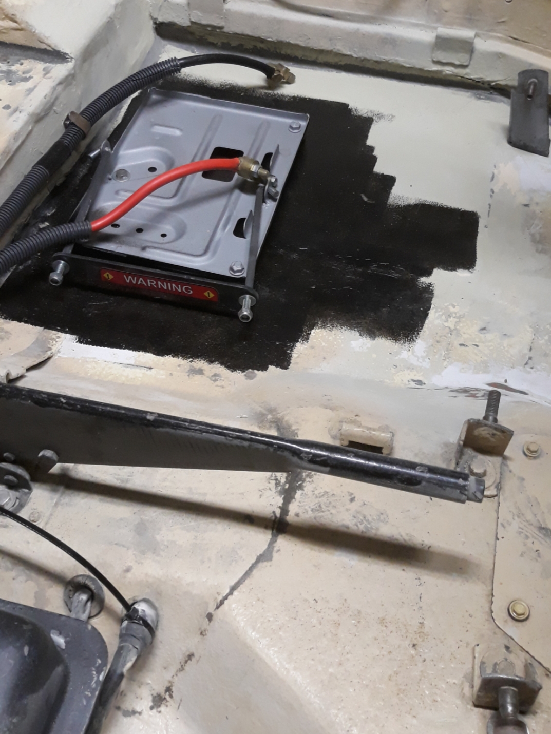

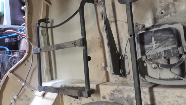

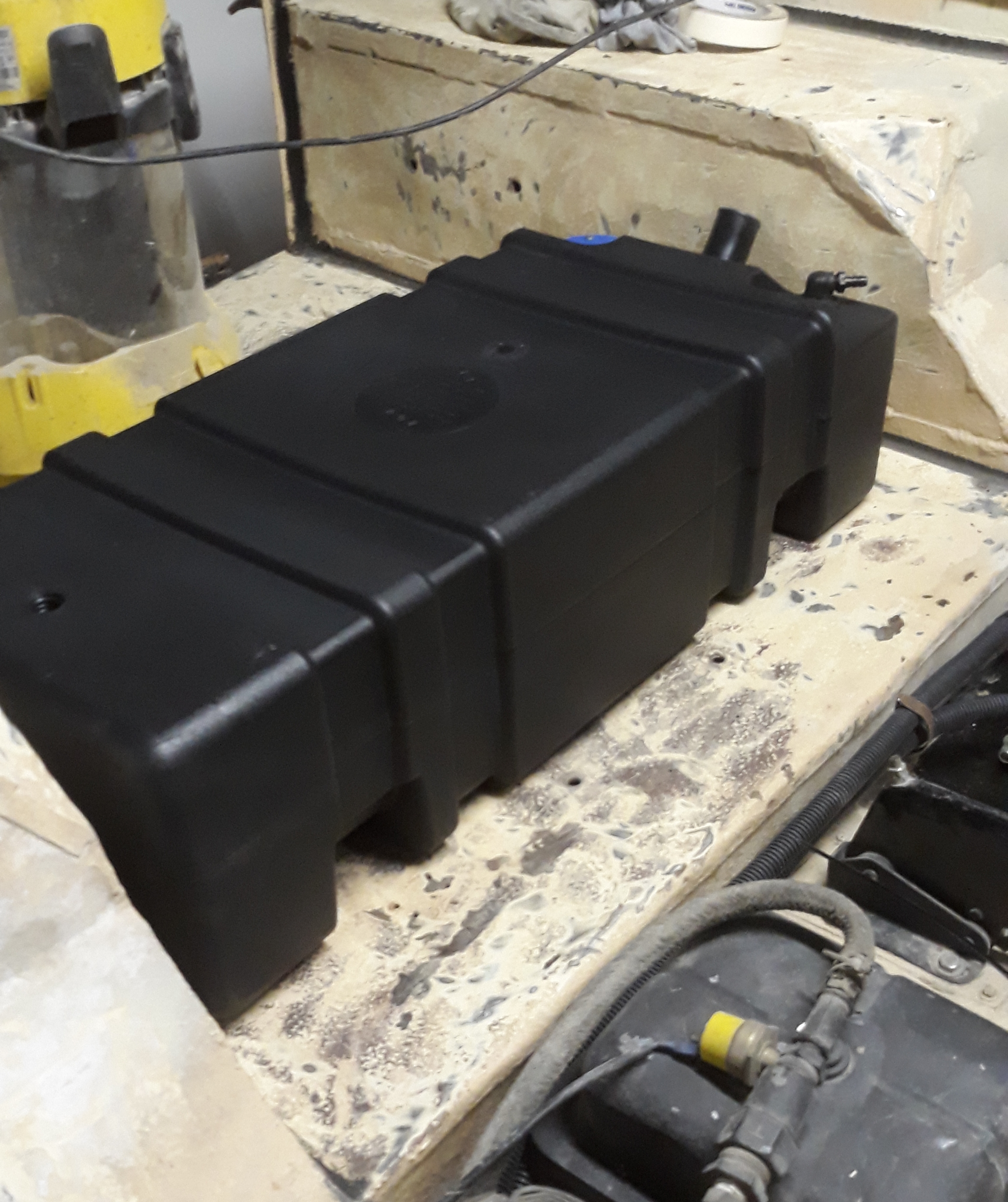

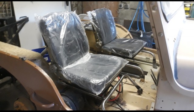

Allé, je profite d'une pause pour mettre 2 photos....bon jai fini le câblage compartiment moteur, changement de toutes les durites, des coconnextions que je conserve. Jai passé la journée a poncer, modifier, souder les supports de sieges puis montage des sieges à blanc, demain couche d'aprêt sur les supports....j'ai fixé le support de batterie. Après cette pause : montage a blanc du réservoir, peinture dessous ...puis j'irai boire un pastis :mrgreen:

Tes durites de réservoir doivent passer juste avec l'aile non ?
