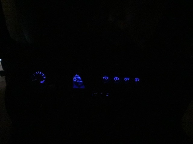

Voilà les feu de recul et le tableau de bord en led bleu fini pour les équipements électriques

Je trouve sympa tes éclairages de compteurs :1:
