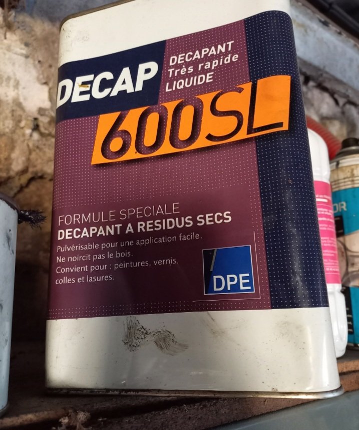

Apres décapage a blanc ou Ferose, je passe de l'apprêt garnissant Upol en bombe si la pièce n'est pas plus grande qu'un parechoc...puis mise en peinture.

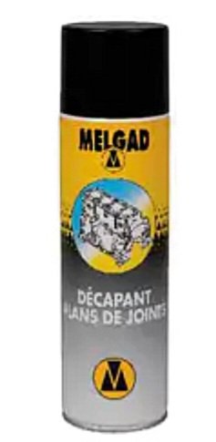

Il y a un décapant extraordinaire (en bombe ou en pot) à manier avec précaution car assez dangereux (lunettes, gants, manches longues) pour tout ce qui est pièces complexes ou petites voire plus : ça dissoud les vieilles épaisseurs de peinture carrosserie en 10mn....les angles inaccessibles par brossage se font à la soufflette tant le produit est efficace!!
Le nom dans un moment quand j'irai à mon garage

Voilà, c'est la marque Melgad, décapant pour plan de joints en bombe, hyper efficace pour la peinture carrosserie, vieille et/ou multicouche, et je me serts de celui là aussi par trempage : une journée et il n'y a plus rien sur la pièce....la peinture est au fond du bac
