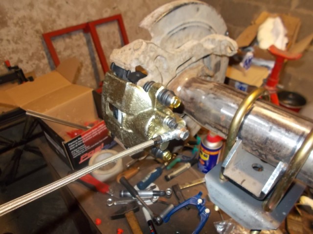

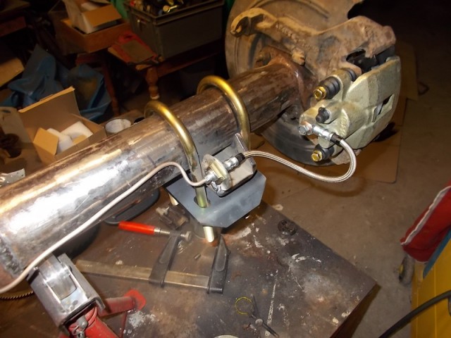

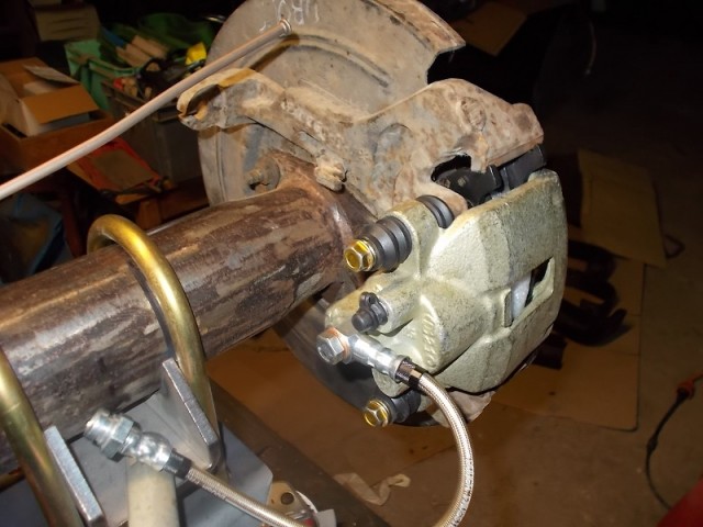

salut les gars ,
cet apres midi pour me vider la tete , j'ai fait un peu de tuyauteries sur les freins du pont arriere , beaucoup de reflexion , quelques erreurs pour arriver a protéger au maximum , les conduites de freins , j'ai encore 2 supports a mettre comme celui sur le carter de pont et ça devrait etre bon ,

c'est classe les durites souples entre la durite rigide et l'étrier de frein !!
- pascounet71
- Modérateur.trice
- Messages : 14233
pont ford 8.8 dans yj
patcatkiller,
obligatoire pour permettre a l’étrier de coulisser sans probleme

et oui bien sûr !!pascounet71 a écrit : ↑01 mars 2020 18:58 patcatkiller,

Les durites souples s'achetent en KIT avec les banjos à sertir . C'est bien lorsque modifs il y a .
Ton montage est bien , mais j'aurai peur d'arracher la durite souple qui jouxte l'étrier : un branche par exemple ou autre cochonnerie de ce style .

merci les amis pour vos compliments , ce qui n'est pas le cas sur un groupe facebook , ou je me suis fait descendre avec des commentaires .. du genre "que de la merde" , "c'est quoi ces soudures " , etc, etc, ...... j'ai eu beau retorquer que les soudures ferro nickel et que le mariage fonte acier c'est dur a faire pour un petit soudeur comme moi , ... donc je vais les reprendre ... pas sur que le resultat soit mieux ....
bon le groupe FB c'est un groupe spécialisé dans la chignole dite d'exception mastiquée a mort ...
