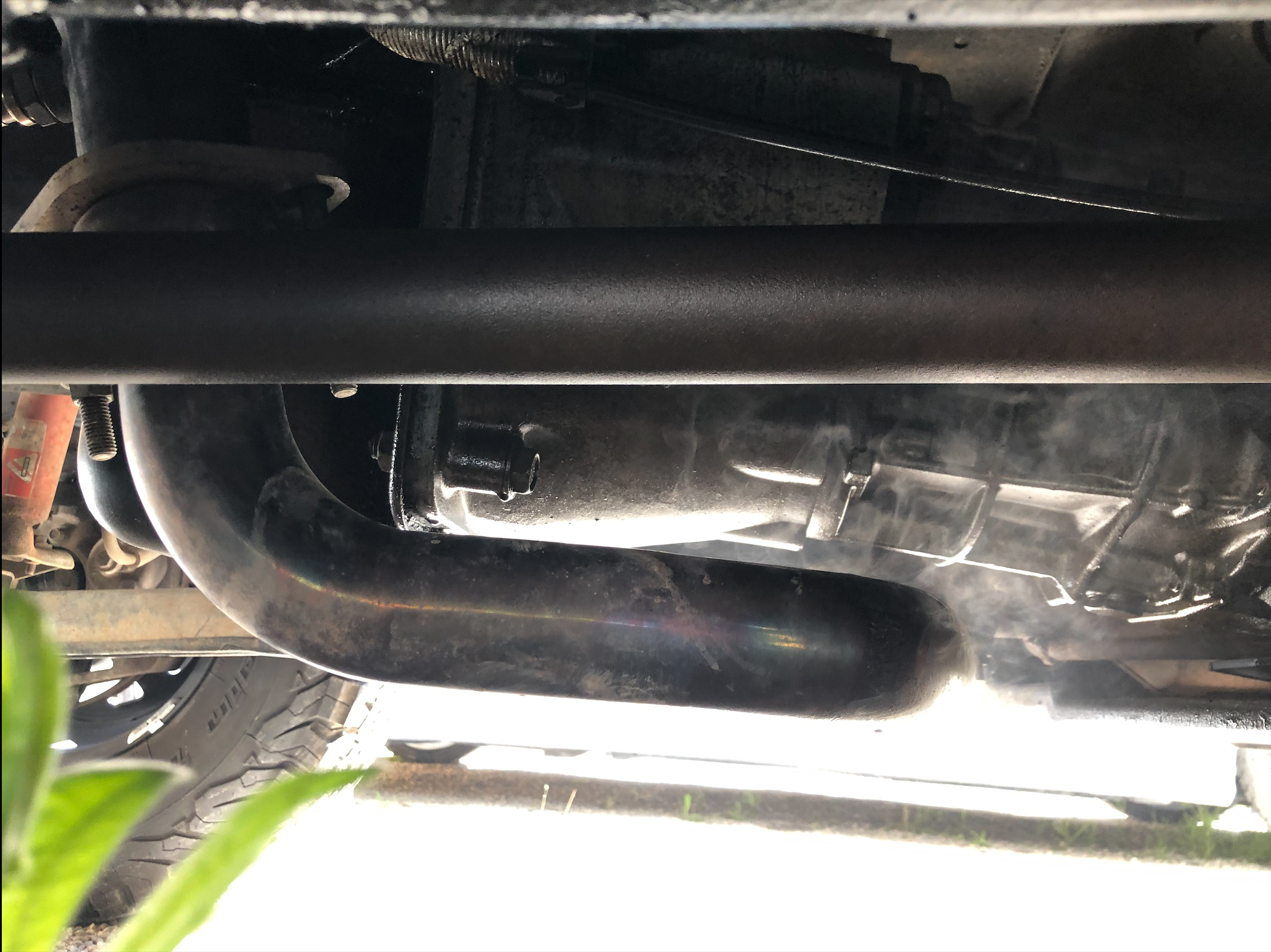

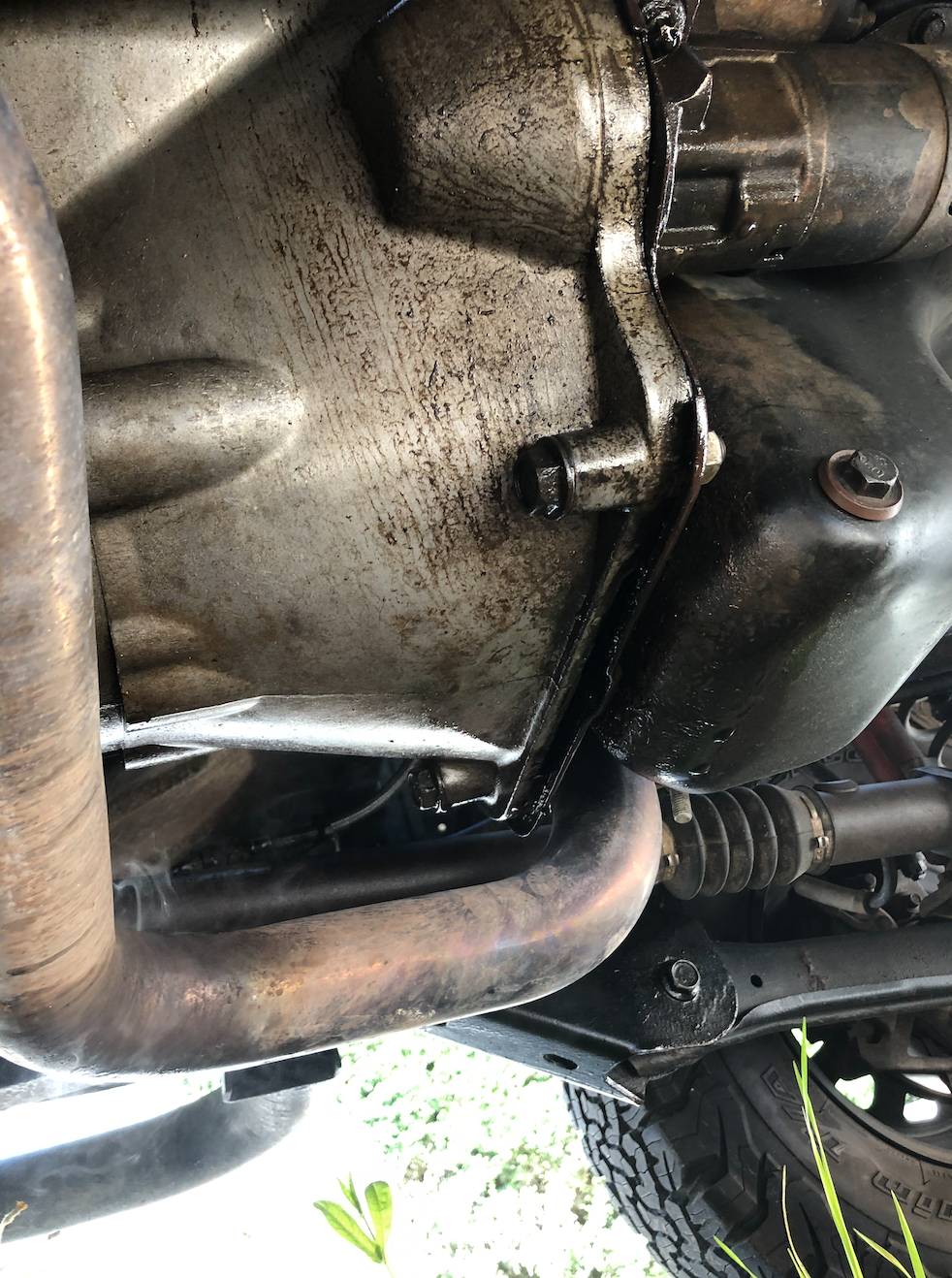

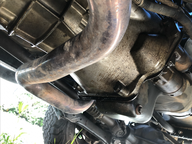

Bonjour à tous
J'ai depuis quelques temps une odeur d'huile brulée. Il s'agit d'une fuite d'huile qui coule sur l'échappement (le coude sous le carter/boite).
C'est une huile assez noire, je pense donc que c'est une fuite moteur mais je n'arrive pas à voir d'où ça peut venir.
Savez-vous d'où ça peut venir ? Est-ce qu'un anti-fuite moteur pourrait être à tester ou est-ce à éviter ?
Merci !

ola oui , mais je pense comme mes camarades joint spi de vilbrequin , le truc que tu peux faire c'est de nettoyer au maximum ,
mettre en route te glisser dessous et attendre 10 15 mn voir si tu arrives a localiser la fuite ....

Tu fais un bon nettoyage au pinceau + acétone car vu le dépôt le nettoyant frein sera inefficace et danw un futur proche tu te couches sous ta jeep : tu peux avoir une fuite au niveau de ton carter : sur le 4.0L c'est typique à cet endroit là mais ce peut aussi être un grand classique du joint spi de vibrequin.....le tout étant de localiser la fuite....pas évident ;)
