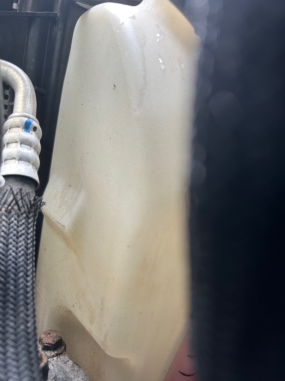

Hello la team
Et si ils en ont mis trop du liquide de refroidissement c’est grave ou pas ?
Le repère MAX est presque au milieu du bocal, y a de la marge au dessus, ils ont rempli….

Si je ne dis pas de bêtises, la place sert à l’expansion du liquide quand il chauffe… ça risque de mettre sous pression voire de déborder ? Ça ne me semble pas terrible ?
Si c’était sur le mien, je retirerais l’excédant avec une grosse seringue par exemple (en gardant dans une bouteille propre si tu n’as plus le bidon, pour d’éventuels futurs compléments).

Oui je crois que je vais faire de même !!!
