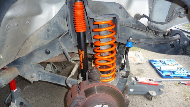

J'ai monté un kit Trailmaster sur ma TJ, beaucoup plus agréable que les Procomp montés à l'achat du véhicule. https://bulldogpreparation.com/jeep/460 ... aster.html

Le trail master n’est pas trop raide ?Cobra4 a écrit : ↑26 févr. 2022 10:34 J'ai monté un kit Trailmaster sur ma TJ, beaucoup plus agréable que les Procomp montés à l'achat du véhicule. https://bulldogpreparation.com/jeep/460 ... aster.html
Et pour la barre panhard et les durites de freins tu as gardé les longueurs d’origines ? Quand jai mis le trail master sur mon ancienne yj j’ai du rallonge la barre et mettre des durites plus longue

Comme je l'ai dit, a l'achat de ma TJ il y avait des Procomp, des vrais bouts de bois, avec le Trail master, j'ai retrouvé un peu de confort, j'ai monté un support de relocalisation pour la barre, pas obligatoire, et pas de problèmes pour les durites avec le kit 2"Jordan21 a écrit : ↑26 févr. 2022 17:41Le trail master n’est pas trop raide ?Cobra4 a écrit : ↑26 févr. 2022 10:34 J'ai monté un kit Trailmaster sur ma TJ, beaucoup plus agréable que les Procomp montés à l'achat du véhicule. https://bulldogpreparation.com/jeep/460 ... aster.html
Pour Le ome, je viens de regarder mais il est à 1100 € environ. C’est bien celui là ?

Content de ce kit ? Niveau comportement routier ça tangue comment ?Cobra4 a écrit : ↑26 févr. 2022 10:34 J'ai monté un kit Trailmaster sur ma TJ, beaucoup plus agréable que les Procomp montés à l'achat du véhicule. https://bulldogpreparation.com/jeep/460 ... aster.html

Comme dit plus haut, a l'achat de mon TJ, il y avait des PROCOMP, des " bout de bois" au moment de le rehausser, j'ai monté ce kit Traimaster, j'ai retrouvé du confort, pour la tenue de route, elle est très bien pour un 4x4, ça passe bien dans les courbes, pas trop de tangage.Benhur a écrit : ↑11 févr. 2023 12:52Content de ce kit ? Niveau comportement routier ça tangue comment ?Cobra4 a écrit : ↑26 févr. 2022 10:34 J'ai monté un kit Trailmaster sur ma TJ, beaucoup plus agréable que les Procomp montés à l'achat du véhicule. https://bulldogpreparation.com/jeep/460 ... aster.html
Je vois que tu es du Sud Ouest, de quel coin ?
