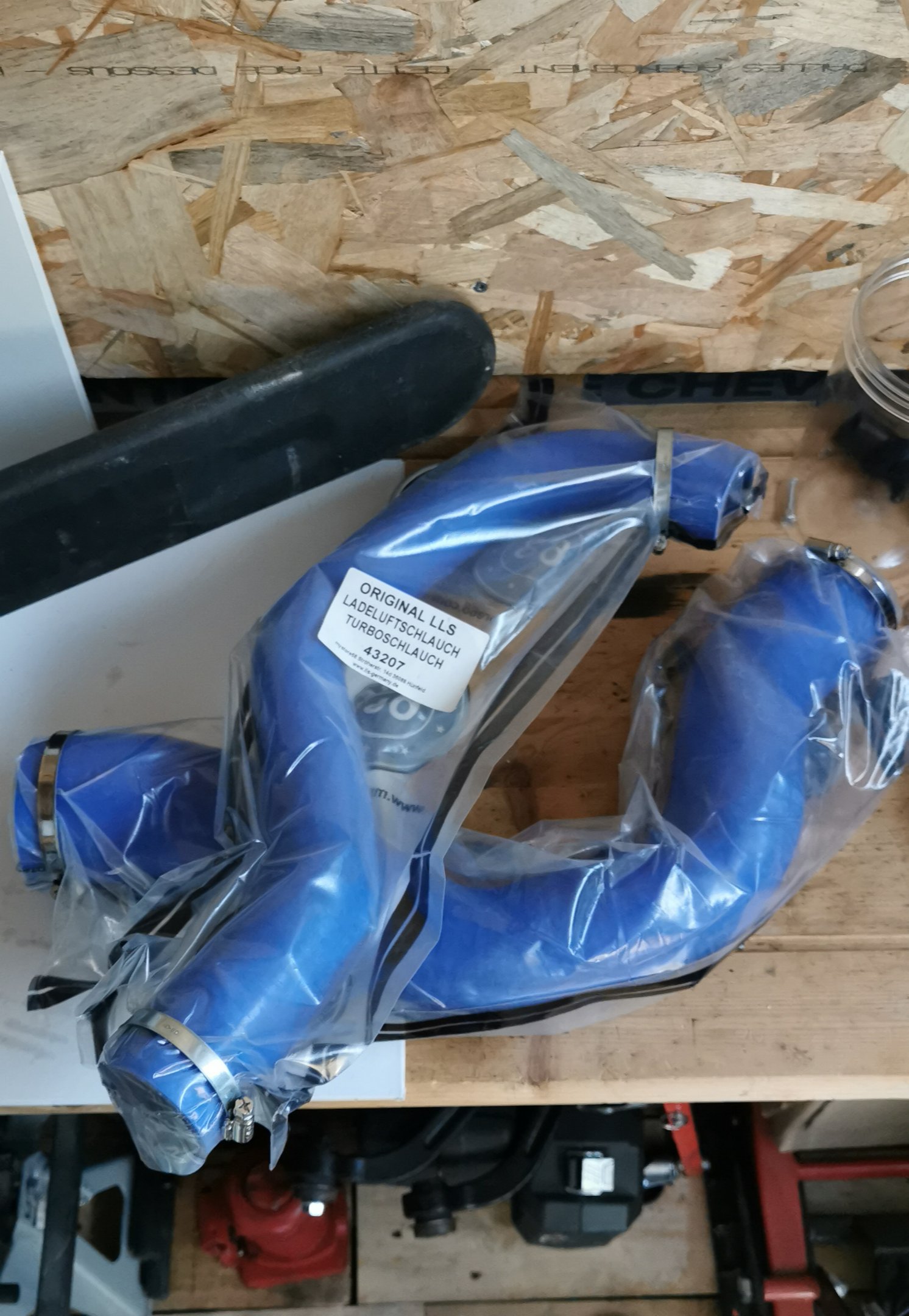

Regarde ce que je viens de me commander d'ailleurs !
Comme quoi les grand esprits se rencontrent :mrgreen:
Bon, il n'y avait pas d'autres couleurs, sinon j'aurais pris rose :peur002:

Tu les as achetées où ? C'est renforcé ou pas ce genre de durite par rapport à celles d'origines ?
Jeep KJ limited 2006
2.8 CRD
Nelson34
Messages : 289
Enregistré le : 19 oct. 2019 09:22
Modèle : Patriot
Localisation : 34
Turbo qui siffle depuis peu de temps.
Message par Nelson34 »
Je les ai prise sur eBay, si tu veux je pourrais t'envoyer le lien ;)
Oui c'est du renforcé et même un peu trop :bravo:
J'ai galèré à rentré celle qui se raccord sur le boîtier papillon, côté sortie d'échangeur turbo...
Bon, mon jeep fume toujours donc ça doit venir d'ailleurs... :paspossible:

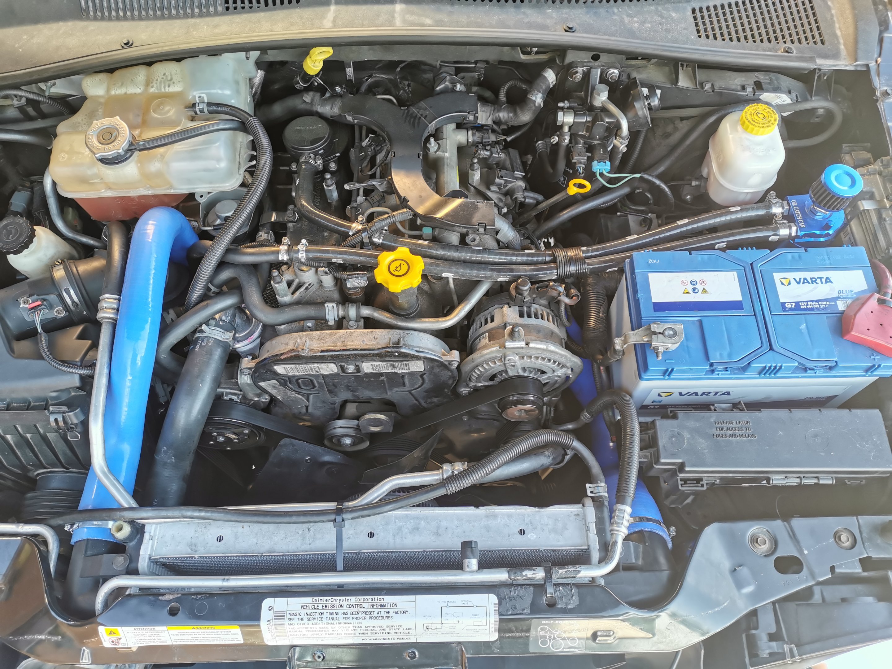

Une fois montée:
Non comment sur le plastic du visco !
J'ai tout viré, plein les :chut2: de tout défaire à chaque fois :mrgreen:
