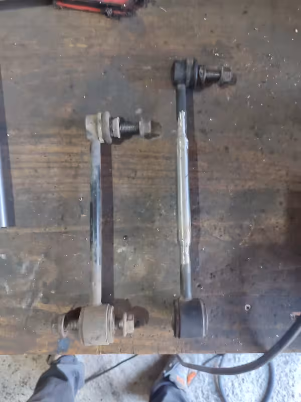

J'ai des durites pour du +4 à 6". Je n'ai qu'une rehausse de 2,5". Il faudra que je le mette en position mais ça devrait le faire :1:

Et voilà, les biellettes sont rallongées. Coût: 14,5€ :mdr2:

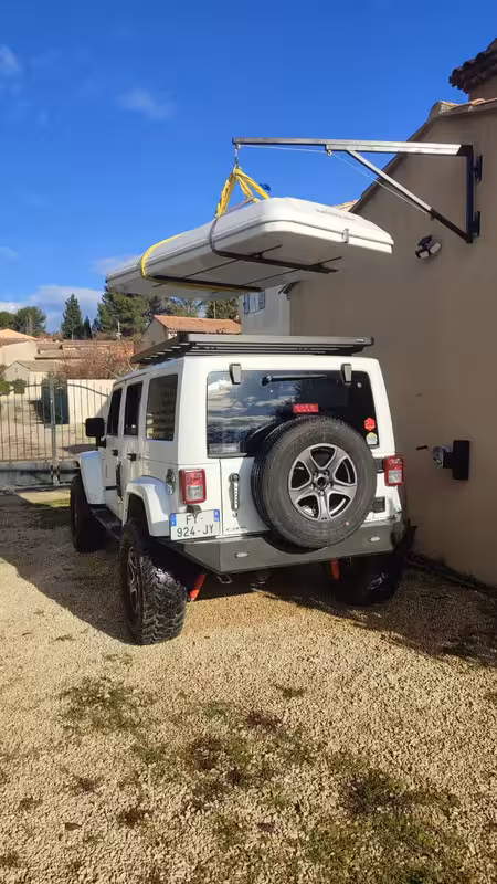

J'ai changé de tente de toit car je voulais une tente plus rapide à mettre en place et marre d'entendre la toile (ou sur-toile) claquée au vent. J'ai vendu la mienne et acheté une Maggiolina d'occasion, très propre et par les temps qui courent, à un prix assez correct.

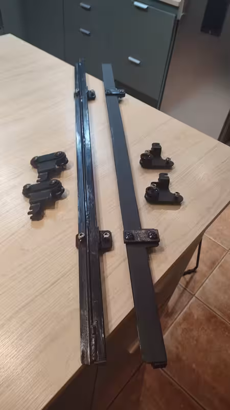

J'ai fabriqué 2 barres de renfort sous tente qui étaient vendues 200€ chez Front Runner, et 0€ à la maison (j'avais tout dans le garage :1: ).
Il ne faut plus qu'attendre le printemps pour aller tester tout ça :mdr2:

J'aime bien le système de potence pour la mise en place :1:

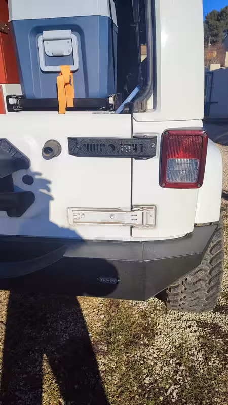

Et petit cadeau de noël, charnière lourde en vue de passage de roue de secours en 35"

Tout le poids de la roue de secours repose toujour sur les charnières, c'est quoi qui est enforcé ?

Les charnières d'origine sont plates (blanches sur la photo). Les noires (renforcées) sont de section rectangulaire un peu plus épaisses, plus costaud pour encaisser le poids qui viendra potentiellement les faire travailler au niveau de l'articulation.
Il faudra aussi que je fasse le support de roue. Celui d'origine est en plastique, je vais passer sur un modèle en ferraille fait maison, et un peu plus déporter vers le haut pour remonter l'emplacement de la roue de secours

jomrsv a écrit : 26 déc. 2024 13:28 Les charnières d'origine sont plates (blanches sur la photo). Les noires (renforcées) sont de section rectangulaire un peu plus épaisses, plus costaud pour encaisser le poids qui viendra potentiellement les faire travailler au niveau de l'articulation.
Il faudra que tu surveilles bien la tole de la porte qui soutient le support de roue de secours qui en plus est en plastique. C'est ça qui m'a lâché et la tôle était tordue. Je n'avais que des jantes alu en 33 ...

Je ne vais pas tarder à attaquer le support (celui-ci sera en 4mm). Je vais étudier la chose :1:

Tu les a trouvé ou les charnières renforcé ?
