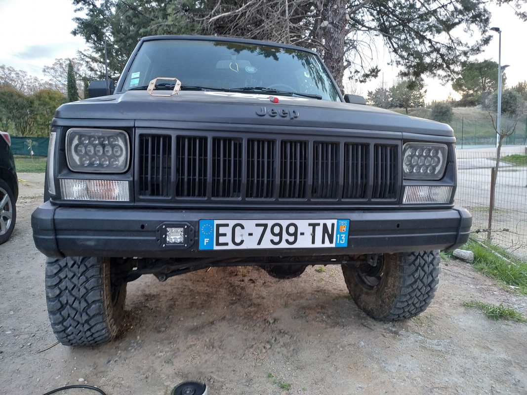

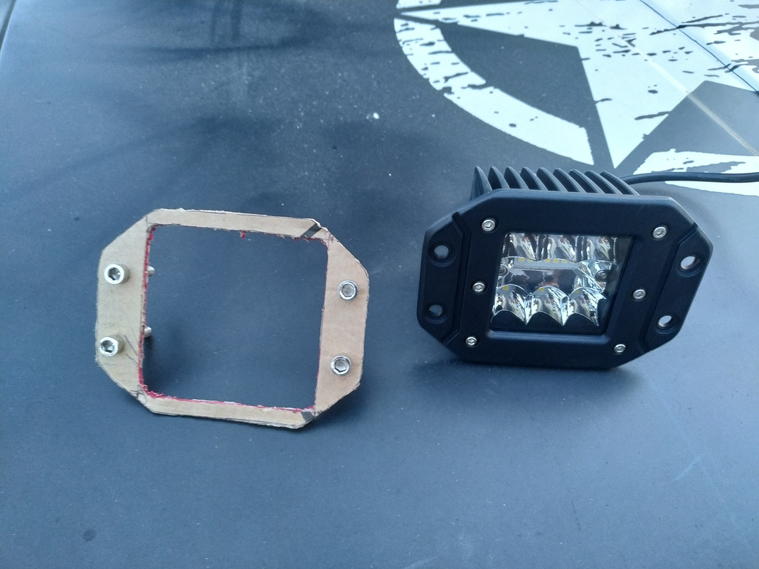

Je viens de recevoir mes longues portées "led". Je n'ai pas pu résister de commencer l'installation.
Je vous montre:
D'abord on fait un patron pour bien positionner le futur emplacement
On découpe
Et en place
De profil, on voit bien qu'il s'intègre parfaitement
Demain je mettrai le deuxième. J'ai trouvé le modèle de pare choc (avec porte treuil) que je vais reproduire, ça s'intègrera nickel ! :1:
