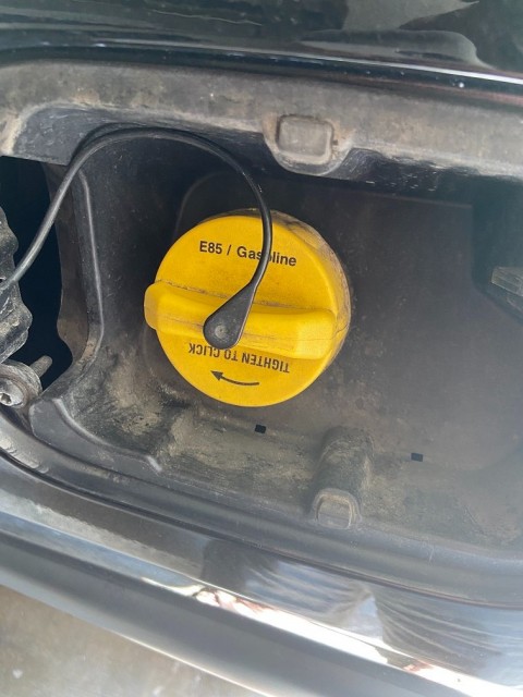

Oui, c'est une FE, c'est noté sous la rubrique P.3! Le bouchon d'essence est marqué E85, le programme lu par la valise le mentionne aussi! Difficile d'être plus précis! Qu'est-ce qui te fait douter? Il n'y a qu'un petite quarantaine de véhicule en france qui ont été immatriculée ! Cela explique le désarroi des garages JEEP qui restent pour le moment incapables de trouver l'origine de ce dysfonctionnement.

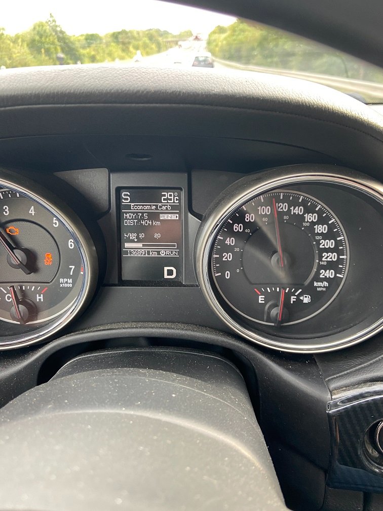

Les toutes dernières news. J'ai vidé la totalité du réservoir et j'ai mis 92.12 L de SP95 sur une contenance max de 93L! J'ai pu parcourir 780km pour une consommation somme toute raisonnable, à savoir moins de 8l/100
Par conséquent pas d'anomalie sur la consommation malgré le message P 2173 qui augmente le régime moteur au ralenti.
